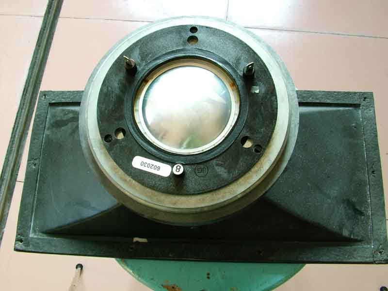

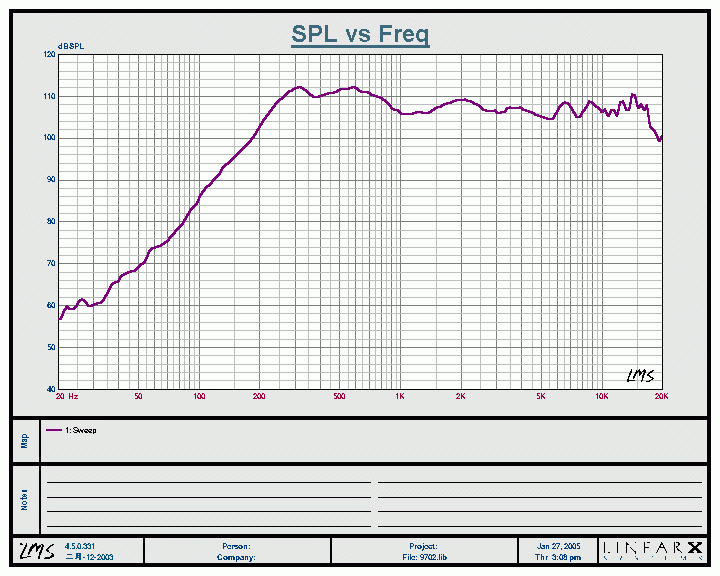

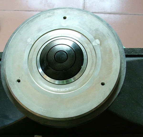

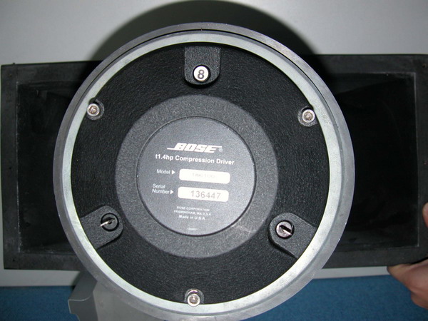

以前在艺苑论坛上有位兄弟贴了一只BOSE的74芯高音,靠,曲线的真的是很不错喔,高分子材料的悬边

卜凡兄,我贴的那只高音图片是BOSE的  发帖心情 Post By:2006-6-9 8:40:23 [显示全部帖子]
我的也是惨不忍睹啊
