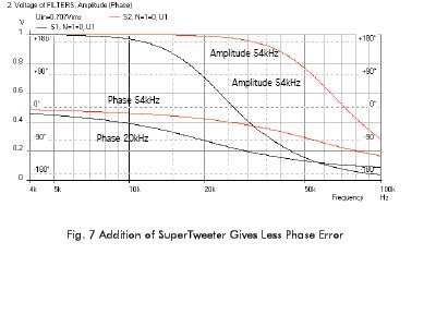

关于20KHz以上超高音的作用:
1、好的高频延伸可以减小相位误差。用实验的方法可以测得20KHz(-6dB)比54KHz(-6dB)滚降的频响曲线其相位失真明显要大,甚至到5KHz都有影响(10-20°),附图为天朗(TANNOY)公司提供的测试结果。(注:图中有一错误,第二行应为Amplitude 20KHz)

我想此图意在说明高端延伸好,相位特性好,类推而已,当然不会这样去比听。另外,
带宽愈宽,合成的曲线的前沿特性愈好,前面知春兄说的瞬态响应好。
