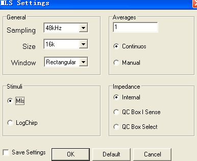

图片1:选择MLS与LOGchirp选项有什么区别啊,我看着测试出来的spl曲线多差不多啊 ,不明白?
图片2:这个控制输出电压 xdBu到底对应多少的y输出电压,有具体的参考公式吗 ,我是看着电压表然后一个一个值地输入dBU,如-8.7dBu对应2.8V左右的电压,只能这样试探,显得麻烦,所以想问有公式可以套吗?

我用过旧版的CLIO,算法在卖家那里有张表格的,有规律可以寻的,你看看阻抗加一倍是不是要加上去3dBu 。时间太久了,我也不记得了!!  MLS项目扫描非常快,准确度差得多,测分频器的时候用得着!  这是我以前用的经验,不一定正确,希望有参考价值。

果用的是CLIO8话,右击可以选择单位(自动换算)如果用的是CLIO的原装功放,CLIO的功放放大10倍,现在最新的功放为MODEL5的,为USB控制....

实际输出大小,还是测试一下比较准确.
换算,只是理论值.
原声
  发帖心情 Post By:2008-8-4 22:36:41 [只看该作者]
实际上,LMS DAAS也一样.
一般扬声器输出线很长,功放输出端的电压跟扬声器端的电压还是有差别的.

 不同激励源而已,区别不大啊

公式:0DBU=0.775V
