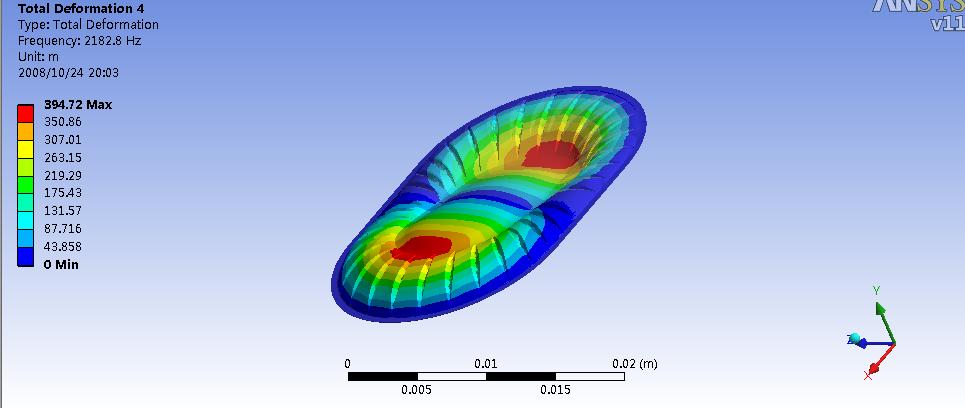

偶也抑制有个疑问想请教兄弟:对于下面震动时扭曲的膜片,胶水应该涂在什么位置上好?

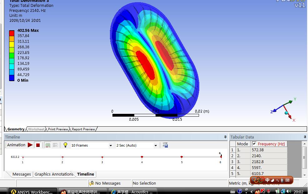

下面偶仿真了一款2030的跑道音圈的膜片,但是还是有膜片整天扭曲的情况。将膜片材质的厚度改变后只是将膜片整体扭曲的频率改变了而已。
望国明大师指点迷津!
