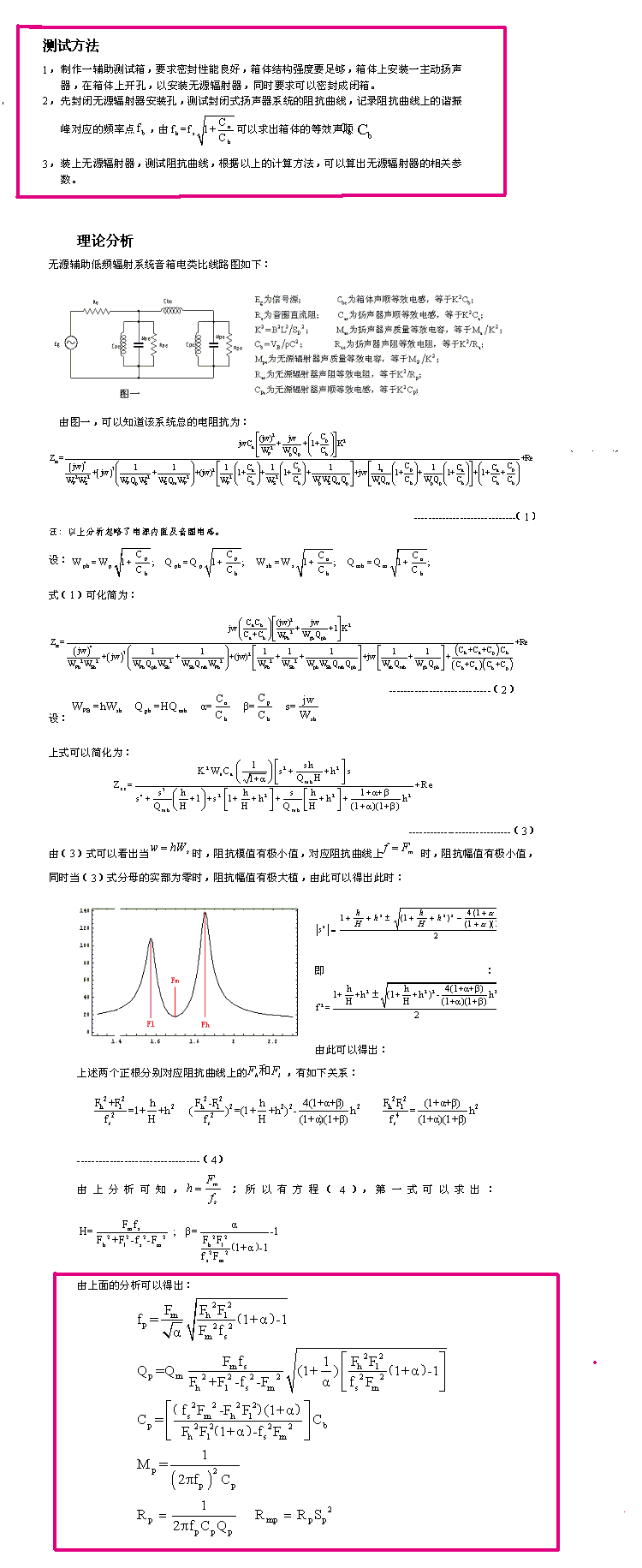

对材料内阻尼的问题一直比较感兴趣,因此狠花了点功夫将国明先生的帖子认认真真的拜读了一遍,自感也大概也理解到了,国明先生有独到见解,也不藏私,非常令人佩服!但有几点想法,提出来讨论:
1) 看了测试框图,和测试原理介绍,似乎都是在假设纸盆的等效顺性和质量是已知的,那么,要测一个纸盆的集中参数,似乎花了至少三步。
2) 文中提到的折环及胴体的力损因子加权计算的依据似乎没有,个人感觉不是这么简单的加权关系。
3) 个人感觉文中也是视损耗为集中参量的,那么这个测试过程似乎有点过于繁琐。而且用的仪器比较多,数据处理带来的误差同样会很大!
其实完全可以采用电阻抗极值分析的方法,根据一次测量出的数据经过简单计算可以算出纸盆的三个集中参量,即Mms Cms Rms,以前我在回复关于无源辐射器的帖子时曾经提到过相关参数的测试方法,过程应该简单很多,而且也不需要那么多仪器!现在把这个方法再贴上来供大家讨论!!!
  发帖心情 Post By:2005-11-18 5:12:00 [显示全部帖子]
以上内容不是拍板砖!文件早就上传过(在“[求助]关于无源辐射器音箱设计”帖子里),理性讨论!!呵呵!!!

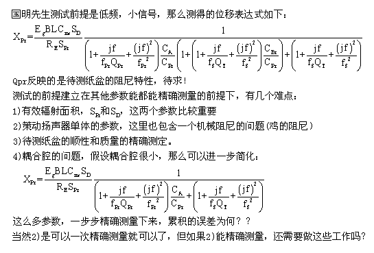

  发帖心情 Post By:2006-1-19 13:43:17 [显示全部帖子]
国明先生的测试问题中有个鸡和蛋的问题,很有趣!(本人第600贴)

中间加那么个耦合腔是比较失败的做法,使问题复杂化了!
其实争论的焦点应该在,Rms是不是频率的函数这一点上,这一点搞清楚了,测试问题也就解决了,但设计问题远没解决!
