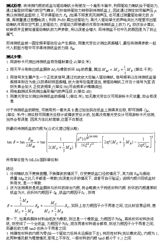

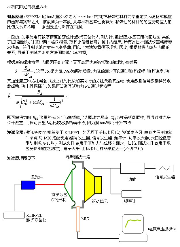

  发帖心情 Post By:2005-11-17 13:22:31 [只看该作者]
我想出来测材料内损的这个方法主要是考虑到实际喇叭开发的需要,
一般都是测纸盆(即胴体+折环)的内损,对于如何测单纯"纸质材料"的内损, 还没想出来.
但我的方法显然比较实用, 结果基本上能够反映材料问题.
因为你做喇叭考虑的是最终的合内损,而不是单纯的"纸的内损"或"橡胶边的内损"

  发帖心情 Post By:2005-11-17 16:46:41 [只看该作者]
搞完了, 但不一定对, 欢迎拍砖!
其实测这种东西还不如查表来得快.

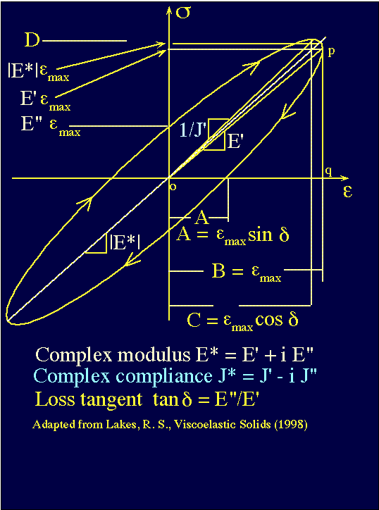

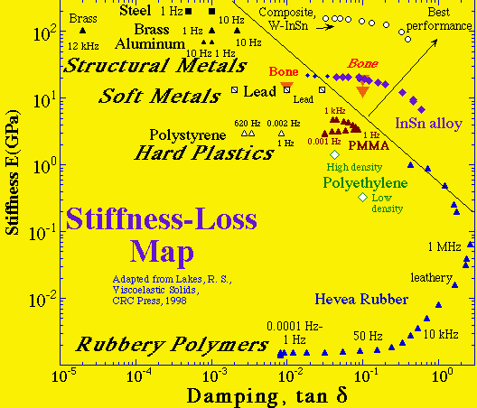

再贴两张关于内损的外文文献资料

  发帖心情 Post By:2005-11-17 20:11:42 [只看该作者]
举例:以下数值是我的猜想实验结果(哪位能实际做一下,再同厂家材料值对比一下?)纸盆重8克,橡胶边6克,假设MIC测得的箱内声压级100dB,策动频率30Hz,待测盆振幅越0.5mm,代入上面导出的力损公式,最后求得力损大约0.18,与实际情况相符.知道7个参数即可解决问题.
MC 8.00 g
ME 6.00 g
d 128.00 mm
CM 1.26 mm/50g
f 30.00 Hz
B 100.00 dB
x 0.50 mm
tand 0.182575742
