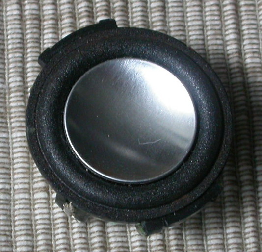

哪位XDJM知道JBL在透明音箱SoundSticksII上高频重放用的32喇叭单体的生产厂家?
JBL在on stage小音箱上也用了这种单体。
多谢了!
这是单体正面:

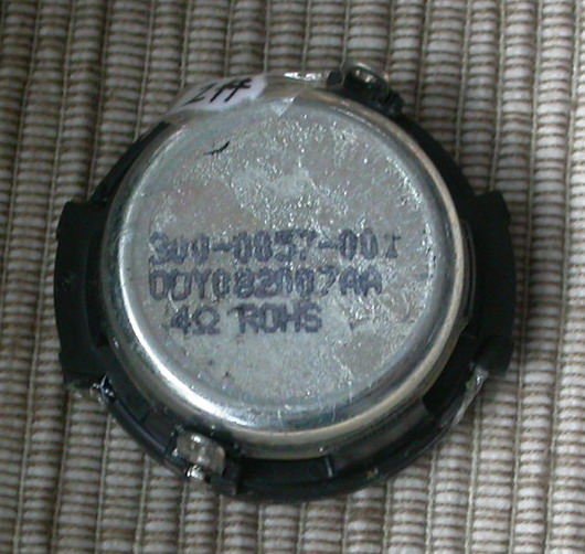

这是单体背面,印有“300-0057-00× 00Y082007AA  4Ω ROHS”字样

这个喇叭叫Odyssey 1’;是JBL SuZhou公司自行生产的,其料号为300-0057-001.标称阻抗是4欧。

据我所知,这个喇叭是由Harman US的工程师设计的吧,目前也差不多仅用在Harman自己品牌的音箱产品中;可能也提供给其代工厂。
具体不清楚,他们是否对外销售,你可以在网上搜搜苏州工厂的电话,打电话去问问。
如果需要,我可以提供这只喇叭的相关参数,供参考。
  发帖心情 Post By:2008-10-14 4:23:10 [只看该作者]
呵呵,这个喇叭是我以前做的,确切的说,最早是由GGEC供货, 后来JBL为了降低成本自己做了, 美国设计,我去后做过对此单体做了全套测试,另加生产工艺提出改进. 其整体设计,个人评价一般般,其实可以做得更好. 你要找现成品只能找JBL,但我想他们自己的东西是不会卖给你的.
another way,你可以去找GGEC,但人家已经停产多时,并且报给你的价钱估计你们接受不了(连JBL都接受不了喔),另外,受到专利产品保护,我猜GGEC也不敢卖,否则JBL就不答应了,毕竟GGEC只是OEM商.你们如果真喜欢,应该自己设计.

确实,我知道的目前这只喇叭就存在音膜与音圈组合胶水感觉不好的问题(容易溢胶)造成异音;
看起来,这只喇叭与很多公司做的类似喇叭差不多,但设计者定的测试条件扫描起点设在Fo以下,不知有何特别用途?
