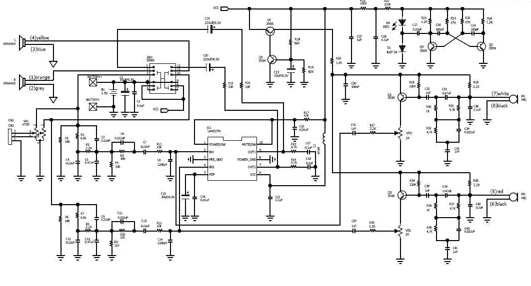

各位高手,
鄙人需要设计一款有源抗噪耳机,附件是电路图,请大家指导。
anlige
加好友 发短信 野兔帮
  发帖心情 Post By:2008-10-28 22:35:47 [只看该作者]
好像LA4537的最低标称电压也就1.5伏,如果是单节干电池或者充电电池供电的话似乎可以考虑更低工作电压的amplifier for headphone,比如MAXIM的MAX9725一类的产品。
