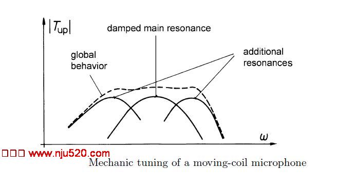

  发帖心情 Post By:2009-12-28 13:26:19 [显示全部帖子]
动圈式的,曲线调整还是比较难.
