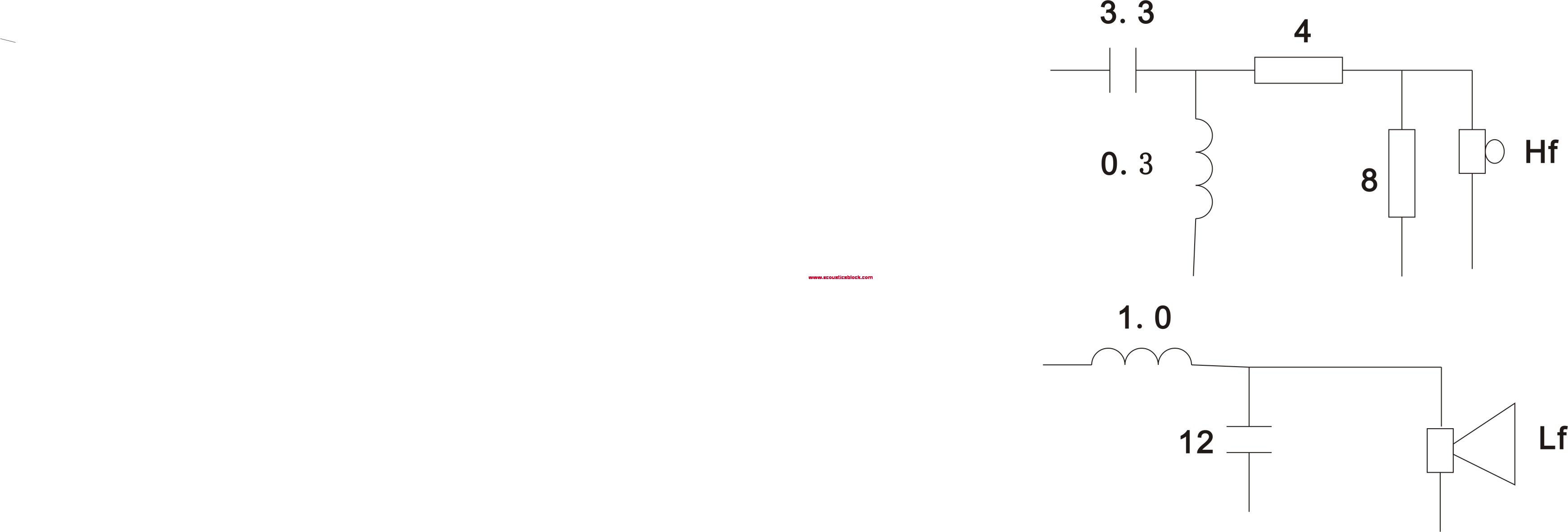

调试好的专业音箱分频器,如何测试耐用性?
比如说:高音是2阶的以串接一个3。3电容,在串8欧姆电阻和并4欧姆电阻,下地是0。3MH电感,为什么时间长会烧电感?是下地的电流过大吗?

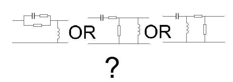

到底是哪个图?
这么懒?
画个图很花时间吗?
语言表达能力又不行,人又不勤快,真服了你了!

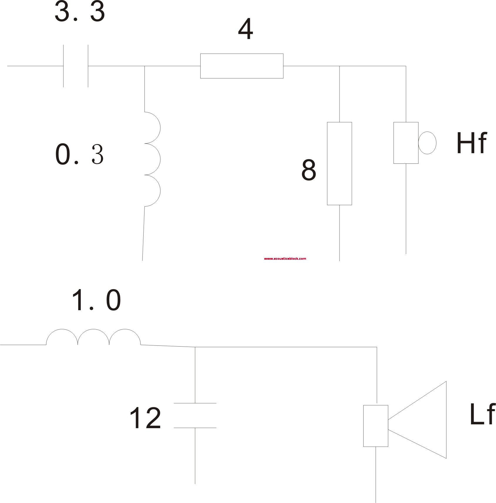

怎么上传图片的,那是个标准2阶分频。头晕!

怎么不把喇叭单体的阻抗传上来。

是不是带了PTC
海之声
等级:新手上路 帖子:44 积分:626 威望:0 精华:0 注册:2007-8-25 9:34:46
  发帖心情 Post By:2008-12-3 16:24:37 [只看该作者]
是不是线太小了

以下是引用玛田音箱在2008-12-03 20:27:50的发言:
我说2点。1电感线太粗,2电容容量太大,
PA专业高音头如果分频用到3。3UF电容已经是个失败的设计。这个要看单元特性及客户要求而定!
