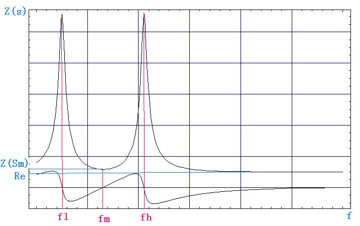

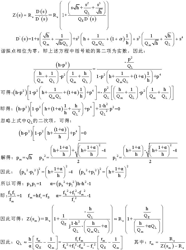

倒相箱的Q??如指QL么?很简单测试阻抗曲线,然后根据阻抗曲线计算就可以了!!
很难从测得的频响曲线中看出成品箱的响应类型,必须结合阻抗曲线,同时你的测量应足够精确!

更正一下,上式中fh*fl/fm =1应为:fh*fl/(fm*fs) =1
