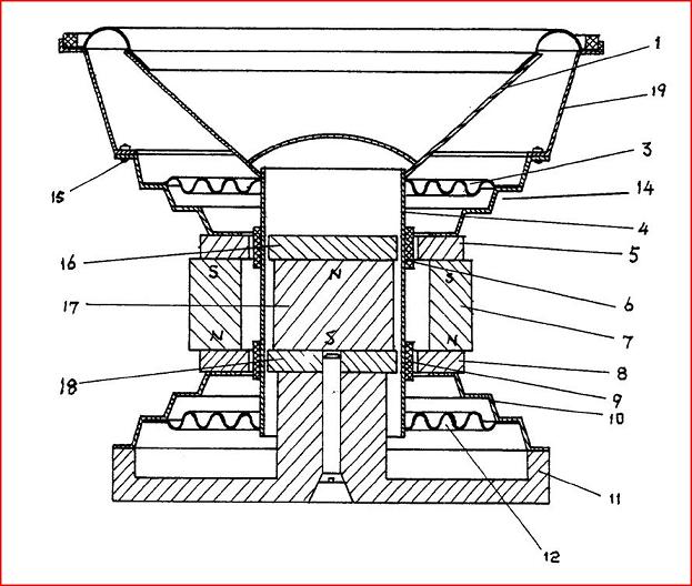

好大的磁路
!我有屠龙之术,欲翻流云起舞!
!我有苍茫之志,欲煎七海成田!
!我怀绝世之锋,欲解抵天之柱!
!我为藏玉之璞,欲觅神匠成才!
  发帖心情 Post By:2009-1-5 21:22:36 [只看该作者]
强,但是成本太高
jsnj_lu
加好友 发短信 上户丹三
  发帖心情 Post By:2009-1-6 11:25:40 [只看该作者]
代价很大!
虚心学习,真诚求教!!
幽雅
等级:新手上路 帖子:40 积分:496 威望:0 精华:0 注册:2008-3-28 13:06:16
  发帖心情 Post By:2009-1-6 19:08:54 [只看该作者]
SUB喇叭设计成这样,稳定性应该比一般设计好点吧!
[此贴子已经被作者于2009-01-06 19:12:43编辑过]
y12356
  发帖心情 Post By:2009-1-7 11:08:41 [只看该作者]
双定心片不但 比一般单定心片稳定度设计好,而且宽度这么大,就连JBL双磁隙的双定心支片的稳定度都不可能比上这种强度的,可以说世界第一,我就用手按过类似这种双定心支片的振膜,不管怎么歪着按,都不会擦音圈的。这种磁路是串联双磁体双磁路的,除了用串联双磁体不同之外,我十多年前设计过用单磁体完全相同的图纸,没想到现在终于见着真正的产品了。那时想的就是怎么超过单拿75MM的大音圈,设计成功后曾认为低音是无敌的。                                                                  但现在双音盆扬声器半带通箱低音比这种还强,而且也连专利都过期了,试试更先进的吧。

先生这是你的专利吧,是吗?

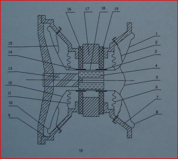

以前是我的专利,现在不交专利维持费,所以是无效了,欢迎大家做出产品,下面的设计图是上面图的发展创新图,磁路音圈是原理是相同的,只是音圈引出线有一点差别,另外导磁柱变成磁体有点差别。
最大的变化是音箱结构不同,双音盆扬声器必须用双腔体的半带通结构。所以低音是增加6DB的,而且低音的下潜是除了带通箱外最低的。而且可以做二分频的全频音箱。
TinkerBell
  发帖心情 Post By:2009-1-8 20:02:27 [只看该作者]
这种设计的音质如何的?在欣赏它的创新时,大家说说它的音质?如果装到音箱上最好如何设计?
还有这种磁路材质需要什么特殊要求吗?当他们工作时,两个振膜在相位上它们有互相干涉吗?
