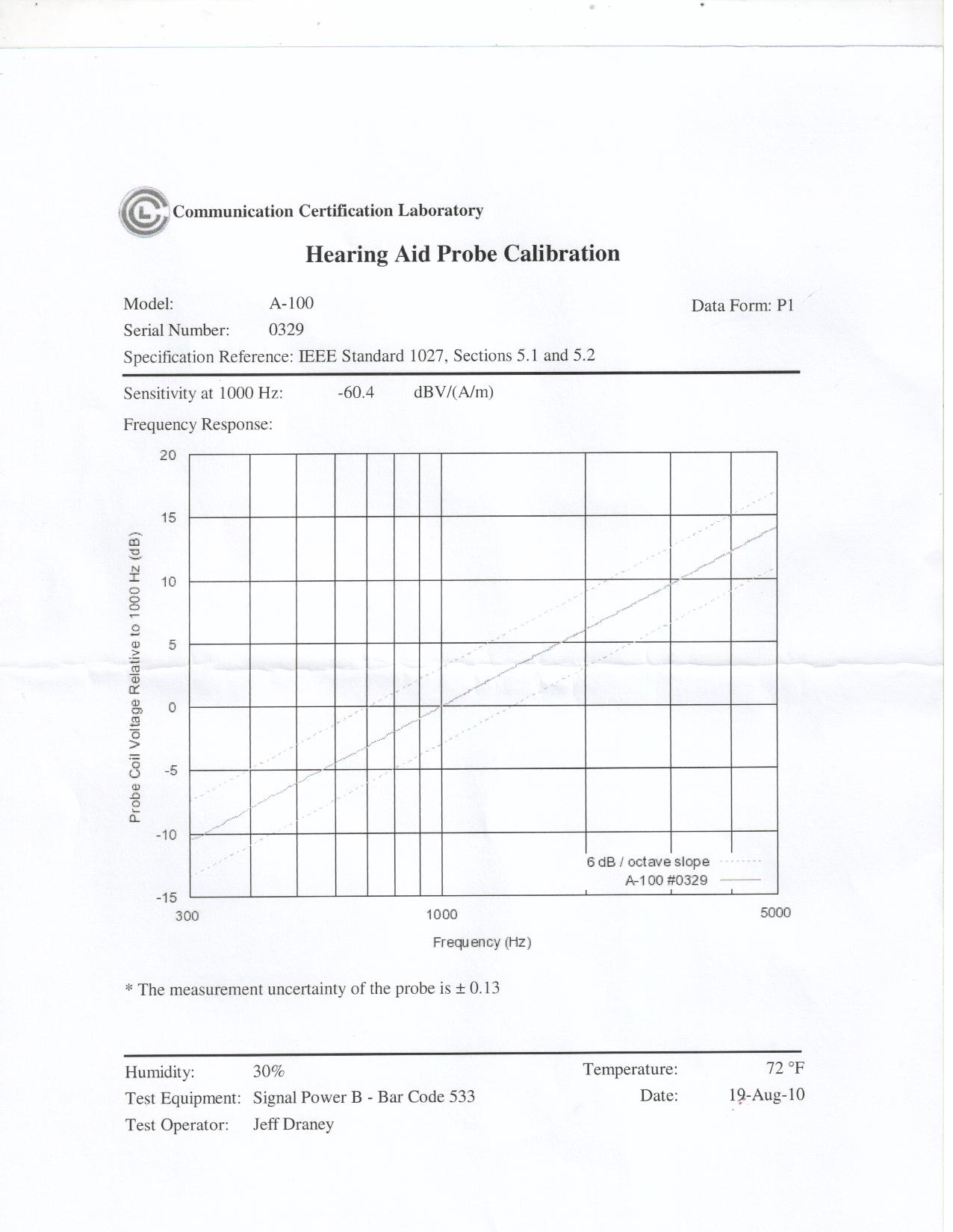

    由于测试传感器 A-100 的电感特性原理,在测试频率范围恒定电压输入的情况下,其输出的频响曲线是一条 + 6dB/oct 的如附图所示的上升斜线,为了得到辐射线圈的真实频响曲线,需要对测试出的数据根据测试探头的频响曲线进行修正校准,得出符合 VOIP ETS 300 381 HAC 要求的频响曲线,请见附图,谢谢!
