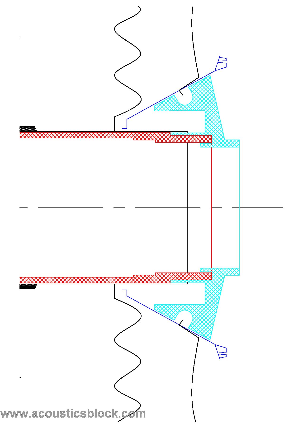

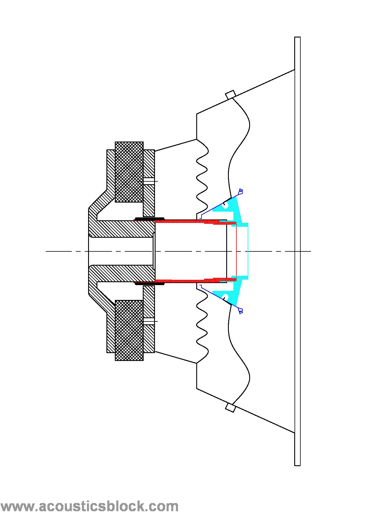

 各位大侠好?
怎样批量生产10寸锅低喇叭?(塑托上带有八个凸角,pp锅底盆同样带有八个凸角,)上次生产的不良品比例30~40%(不良原因:音圈擦T铁),现在音圈与T铁的间隙为(0.4   , 一边),在间隙不变的情况下有更好的操作办法生产? 怎样才能有效把塑托定位?

投资什么样的治具?  发帖心情 Post By:2009-2-9 8:50:33 [显示全部帖子]
图片点击可在新窗口打开查看 投资什么样的治具?请教
yingying2430
等级:新手上路 帖子:91 积分:857 威望:0 精华:0 注册:2008-5-30 14:30:41
投资什么样的治具?  发帖心情 Post By:2009-2-9 8:57:01 [显示全部帖子]
红色代表音规,绿色代表治具,蓝色代表锅底下面的塑托,都晓得用治具谁有用过什么样的好治具?分享一下好吗?

  发帖心情 Post By:2009-2-9 15:36:29 [显示全部帖子]
如我们是这样做的,设计出弹波和音圈一起定位的治具,这样就将潜在不良因数的系数大大降低了
设计出弹波和音圈一起定位的治具,效果可以吗?
我看了别人不同的建议,偶觉得还是故纸定位在于关键
yingying2430
  发帖心情 Post By:2009-2-9 15:42:36 [显示全部帖子]
偶现在已经把间隙加大到一边0.65MM,现要在鼓纸定位上下功夫了,但是有人讲做锅底喇叭主要有一套治具来定位?
