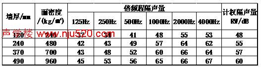

  发帖心情 Post By:2009-5-25 1:07:59 [只看该作者]
实心黏土砖墙的隔声性能
