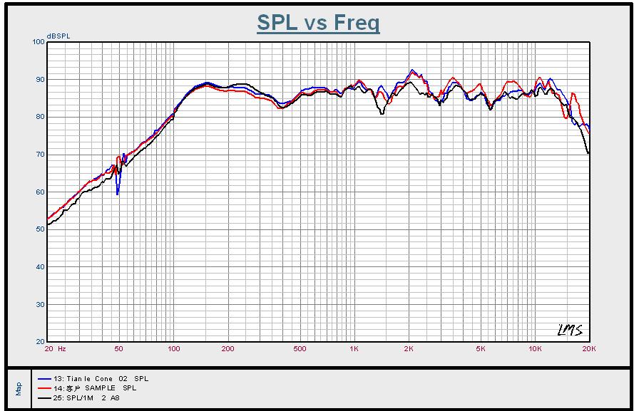

如附件的频响曲线,红色是客户的样品曲线,黑色是试样曲线!
听音:试样的人声不如客户的清晰,好像有些频率成分少了些,发不出来一样,
       鼓纸厂家改了几次哦,仍然有些差异,不知道怎样改才好,
请各位提供些参考意见!

以下是引用小得在2009-03-07 15:47:07的发言:
边部及纸盆材质特性与样品有一些不同。中高频有一段与样品不一致,这应该会影响它的响度和层次感。听音:试样的人声不如客户的清晰,这应该会关系到它的音色,可能是纸盆材质特性的影响。
估计是纸盆的材质有些不同(特别是浆料不同)声音就是有些不够明亮,有些发不出来的感觉!

以下是引用jma在2009-03-07 11:30:42的发言:
从曲线上看楼主的扬声器在5K~10KHZ的音压不如客户的,但1.5~2.5KHz却比客户的单元SPL高。
客户的曲线中频和高频相对比较平衡,在层次感和明亮度上应该比楼主的要好很多。
楼主的单元听起来声音应该有点生硬才对。
建议楼主适当的降低2KHZ的音压和提升5K~10KHZ的音压。
谢谢JMA:
现在准备把鼓纸重量做轻些,以便提升4~10KHZ一带的SPL!(目前就是声音不够明亮)

谢谢各位了:改边弹波和音圈加粗一些,可声音仍然不好哦!
问题主要是出现在鼓纸上!!!

哎,通过把纸锥改轻,加了些麻浆(比例很少)和棉浆,后频响曲线上SPL低了些,可声音还是不够清晰,郁闷中!

客户指定为是泡沫边的,不能更改哦!见下面的测试曲线,红色是客户的样品曲线,黑色是改进后的曲线,蓝色是改进前曲线,可声音还不如蓝色的好,郁闷!

以下是引用tim在2009-03-21 18:32:20的发言:
看来这只喇叭可把L兄害苦了,不过我看了贴子上您还是没有讲太清楚,给大师们发挥的空间太大,难免得不到您想要的答案。
我个人的看法是:1、在不更换纸盆(泡沫边+指数型纸锥)的情况下,注重研究调整一下纸锥颈部的刚性和内阻尼搭配,同时观注一下泡沫边所用原材料的厚度及压实情况;
                       2、音圈,在不更换铝BOBIN和卷幅的情况下,注意研究一下其直流阻抗;
                       3、弹波在不更换其进口混纺材料的情况下,注意变位的细微变化;
                       4、华司中孔尺寸与音圈线部外径、磁铁性能的搭配;
                       5、最后是装配过程中特别是三点部位的施胶量的控制;
以上意见仅供参考,如果方便请您将那只喇叭的外观照也发上来,同时将相关要求及您的问题再讲清楚些,希望在位大师们能给您更适合的帮助。
祝您早成功!!!
