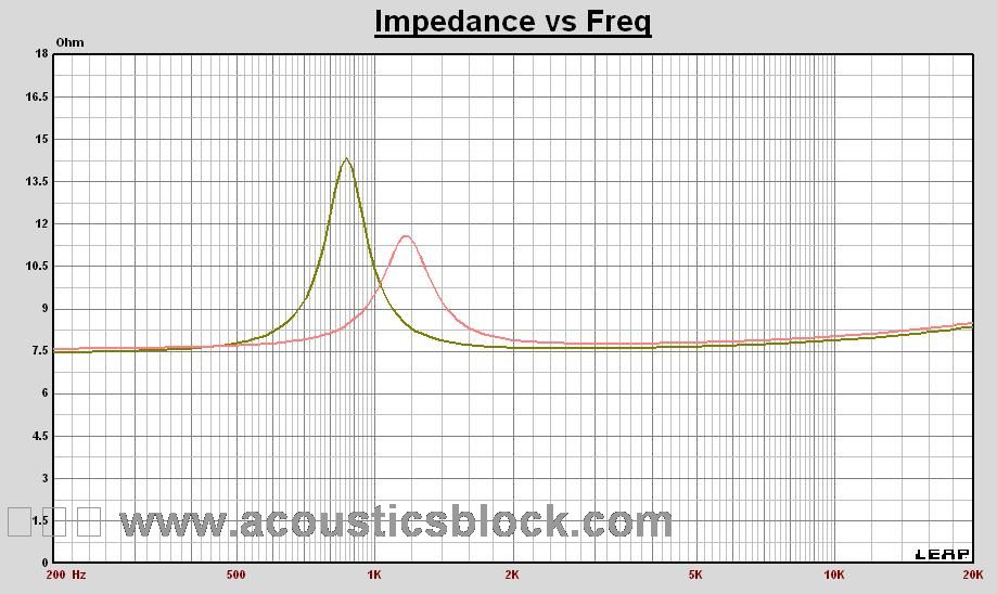

也给一个模拟结果(+2ml box):

可能是模型或公式的问题,简单的对比如下:
红色线是加2cc腔体模拟的曲线,另一条线是实际测量的曲线(不同测试系统,曲线和SPL有些差异)
  发帖心情 Post By:2009-3-12 12:36:17 [显示全部帖子]
阻抗曲线,仅供参考!
