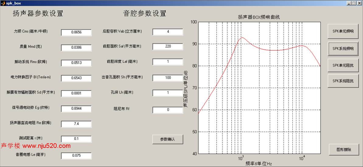

用matlab做了一个音腔的仿真程序,但不知道正确与否,谁可以提供一下下表中的参数以及参数对应的频响曲线和阻抗曲线,以便我验证我的程序结果!
只需要提供扬声器的参数即可,先考虑扬声器置于无限大障板中的情况。
非常感谢!
Ps:
图中的参数是我从水仙版主发的文章《音箱的等效电路及仿真计算》中找到的,这个是30cm大口径喇叭的(如果我没计算错的,初学声学,不太自信),如果有小口径(直径在18~40mm最好)的喇叭的ts参数就更好了!

采用水仙版主提供的YD1709做的仿真结果,请水仙版主贴出原先频响和阻抗曲线,以便于比对,错误之处请大家多多指正,我新手上路,您的意见就是我前进的源泉,谢谢!

相差很大,尤其是在谐振峰的形状完全错了。有什么提示没有啊?
你们的测试距离是多少啊?
Don't be a working poor.

我的图上谐振峰过高是公式中漏了一个参数,置于在高频处不衰减还没有解决~

从图上可以看到只要加上一点点的前腔,声学滤波器就会将高频拉低(滤波了)。
所以我有一点点的疑问,那就是这个直径17mm的喇叭是不是在振膜前有一个铁盖子?
