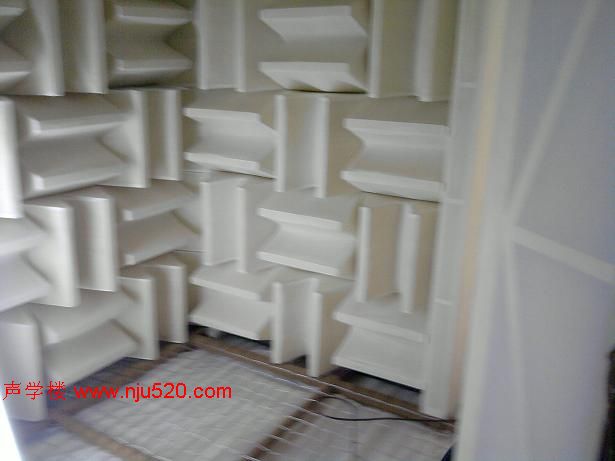

内部图  发帖心情 Post By:2009-3-31 18:32:56 [只看该作者]

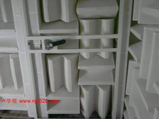

尖劈门  发帖心情 Post By:2009-3-31 18:38:11 [只看该作者]

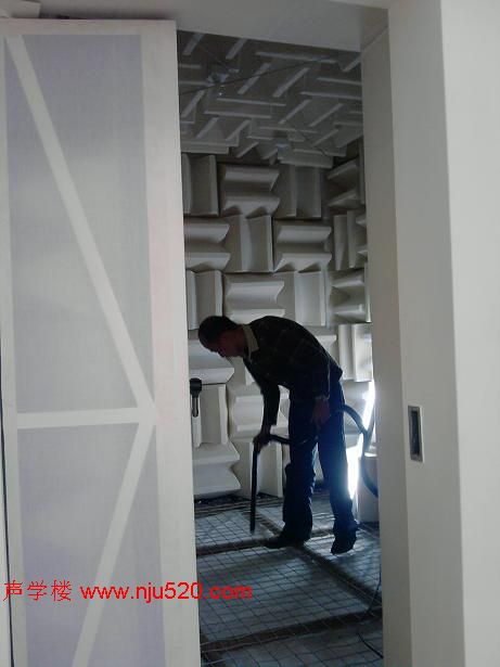

工作人员清理战场  发帖心情 Post By:2009-3-31 18:42:11 [只看该作者]

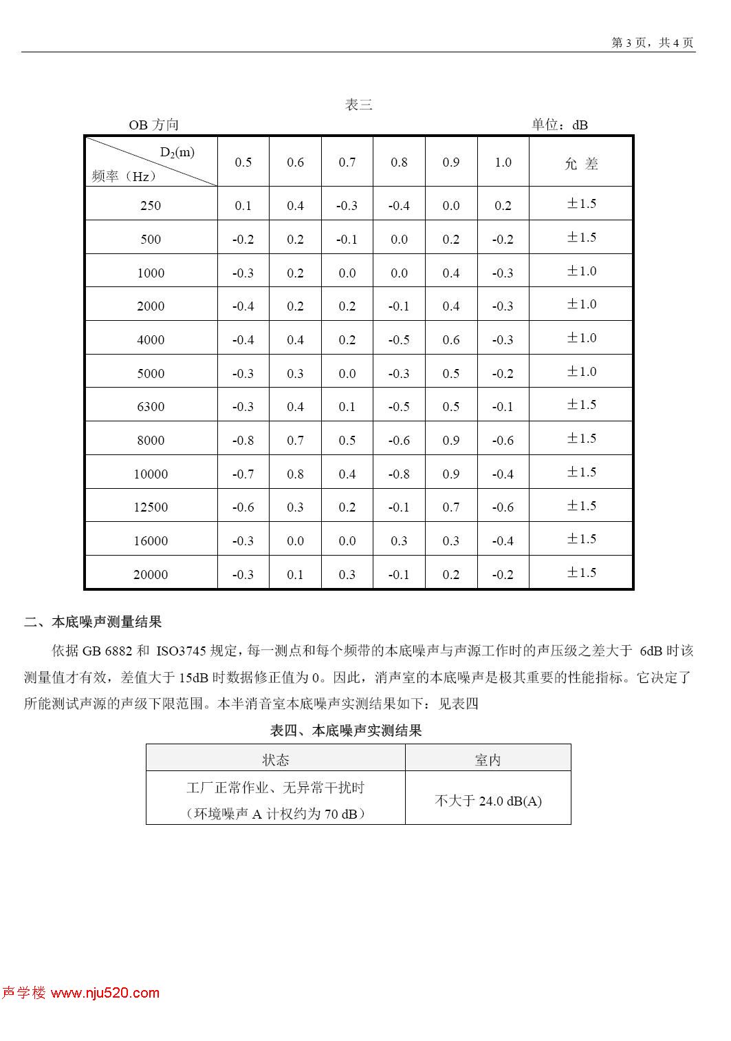

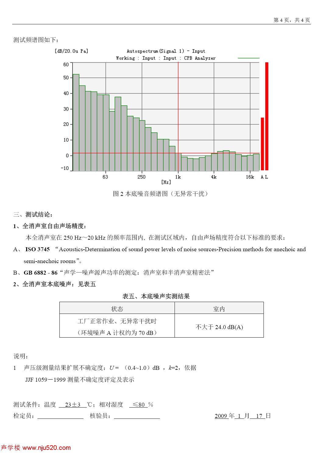

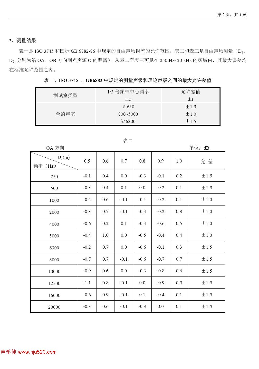

检测结果后附!

半消声室?

以下是引用oscar在2009-03-31 21:15:57的发言:
半消声室?
全消声室!

請問一下初哥,
1.您在上面的表格内各個頻段的隔聲量指標如果要測試的話要怎樣測試出來?以及後面的計權隔聲量(Rw) 58 dB要如何計算得到?
2.通過上面消聲室的頻譜是如何計算出背景噪音不大于24dBA的?

哪个机构计量的呀?看报告的款式应该像是华南计量测试中心做的

请详细说说这个门的性能和安装注意事项,感兴趣。谢谢!!

以下是引用松香味在2009-05-09 15:44:01的发言:
 不错的消音室
丫丫,我们的!

以下是引用Tomguo01在2009-05-06 09:45:26的发言:
請問一下初哥,
   謝謝!
1)指的是哪个表格
2)TOMGUO01需要了解一下有关计权方面的知识
