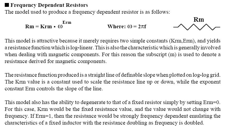

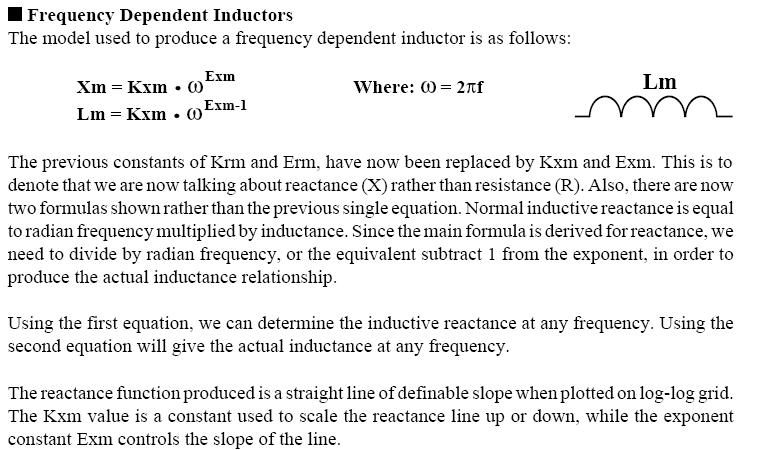

LMS中的KRM和KXM请高手解释一下.
  发帖心情 Post By:2009-4-3 3:48:09 [只看该作者]

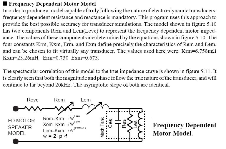

Krm和Kxm是LMS里用于描述扬声器修正阻抗的一组虚拟参数, 与是配套的还有Erm和Exm两个参数,
四个参数在一起作用. K意为基础数, E是指数exponent的头一个字母. r意为实部, x意为虚部, m是motor(音圈)的
头一个字母. Krm,Kxm,Erm,Exm的详细, 具体参阅LEAP的手册.
这组参数的物理意义是虚拟的, 即是靠测量值算得的.最初来源于扬声器印象派大师J.R.Wright的音圈经验模型,
后被资深工程师Chris N.Strahm(LMS,LEAP的作者)发掘运用, Chris在回忆录里谈到:"......扬声器高频部分的阻抗曲线,
在双对数作标系统下(国明注: 双对数坐标意即阻抗Ω纵坐标和频率f横作标都使用对数坐标), 几乎是一条直线, 因此可以使用
一个简单的数学模型将其描述....." 这短文字似可以揭示印象派大师Wright是如何发现这一组虚拟参数的.这就是LEAP 4中
著名的TSL阻抗模型,后Chris又在TSL模型的基础上修正,自创了更为复杂的LTD模型,运用在LEAP 5中, 但因为过于复杂没有
太过流行.
