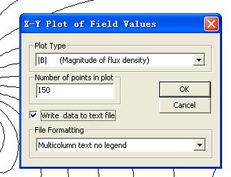

图片点击可在新窗口打开查看此主题相关图片如下:femm output.jpg
在ANS界面里,选择"Write data to text file"

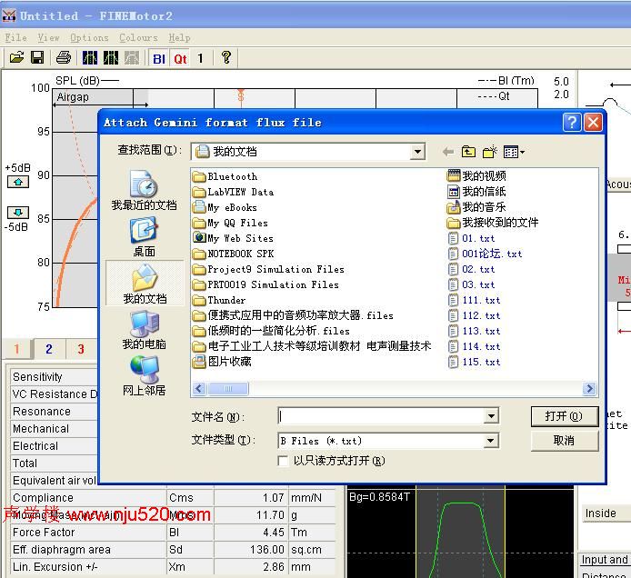

图片点击可在新窗口打开查看此主题相关图片如下:fm input.jpg
然后打开"Attach Flux Profile"
  发帖心情 Post By:2009-4-7 10:44:15 [只看该作者]
文件格式是TXT

  发帖心情 Post By:2009-4-7 15:29:33 [只看该作者]
要选择"TEXT NO LEGEND"(输出时),见前面的图示!

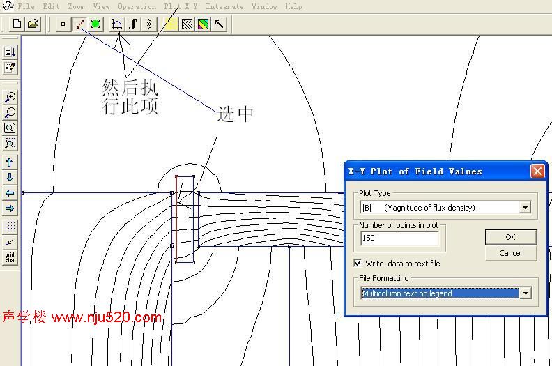

  发帖心情 Post By:2009-4-8 9:05:30 [只看该作者]
"没有定义轮廓"
首先你要选中音圈的长度(红色线段),然后选Plot X-Y 项.
  发帖心情 Post By:2009-4-8 9:07:24 [只看该作者]
  发帖心情 Post By:2009-4-8 9:11:26 [只看该作者]
楼主再试试看!
