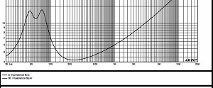

请教LEAP使用高手,为什么我在模拟的时候阻抗曲线会是这样的,难道模拟也会漏气,还是我哪里设置得不对,请指导。

QL设置的是多少啊?》

这个问题 是你的设置不对
按F10>>弹出一个窗口>>optional>>port reflections & chamber reflections & chamber leakage
试试看,是不是OK 啦。

箱体体积偏大时,可能出现这个现象。

 请问在关于leap里的analysis parameter这个optional里面的各个选项(port nonlinear,port reflection ,chamber leakage,chamber reflections 和mutual coupling)怎么选择合适的选项呀,我发现在其中一款倒相音响的设计中,如果勾选了chamber reflection ,我的阻抗曲线只有一个峰。
