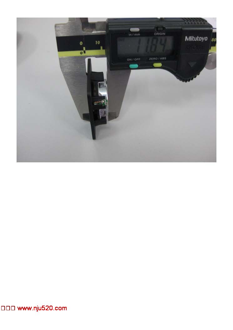

  目前设计一款40*40全高限制在12MM,功率要求在3W,F0要求在180Hz,灵敏度在82dB,目前选用25芯,PU边只能做到2W,希望DX们指点下~

因为考虑到F0问题低频要好所以功率再大就会振动不平行现象,也试过双边做出来功率做到了F0在220Hz,(考虑在生产时工艺就无法满足生产,手工做个样品还可以),

因为全高有限制到12MM,又要与一款38*38的音质一至,
