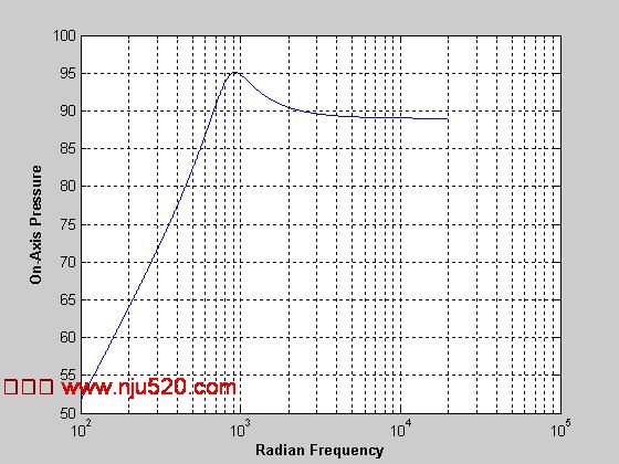

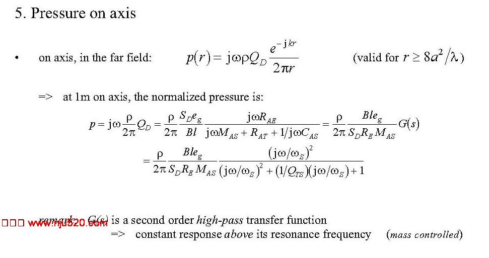

eg是幅值还是有效值。  发帖心情 Post By:2009-4-20 23:48:58 [只看该作者]
这个公式中的eg是幅值还是有效值了?我认为是幅值,但是我按这个公式用matlab算下。却觉得如果用有效值稍微接近点儿----差别很大。。估计是我计算错误了。

  发帖心情 Post By:2009-4-20 23:49:47 [只看该作者]
有效值的图
sunhong
等级:论坛游侠 帖子:38 积分:270 威望:0 精华:0 注册:2009-3-8 22:15:55
  发帖心情 Post By:2009-4-20 23:50:16 [只看该作者]
幅值的图

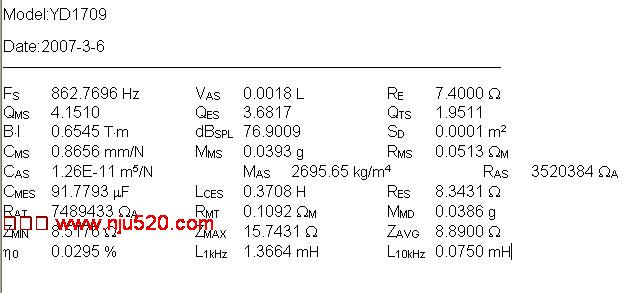

参数用的水仙斑竹
在此贴中贴的

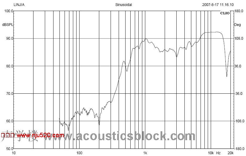

  发帖心情 Post By:2009-4-20 23:54:02 [只看该作者]
水仙发的测试结果。

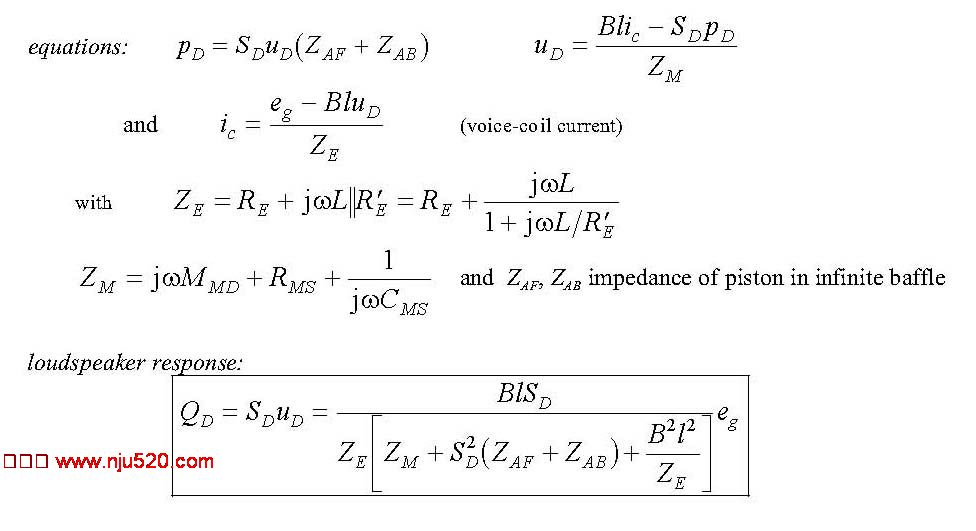

钟灵
  发帖心情 Post By:2009-4-21 8:47:00 [只看该作者]
都是有效值
sunhong
  发帖心情 Post By:2009-4-21 21:34:30 [只看该作者]
以下是引用钟灵在2009-04-21 08:47:0
但是从这个来看
eg我觉得是eg(e)(jw)
取的是幅值,表示一个正弦信号
