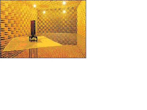

那是比周围更密一些的网子····铺在人经常活动的地方,要不一不小心就要陷下去一只脚··

以下是引用Liangheo在2006-07-13 09:51:36的发言:
我到现在都没明白:那中间发亮的那块是啥玩艺?
不是灯吗?
