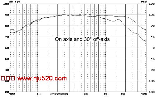

楼主的低频想做到750Hz以下?

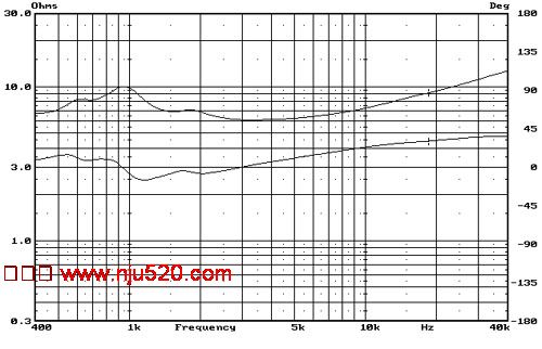

-为了更低的失真及更好的防止动态压缩,采用了改良的谐振腔设计,采用两个腔体,中间以导管相通,在两个不同的腔体内采用不同材质、不同形状的高阻吸音材料。

很难看的阻抗曲线,很好看的频响曲线,不知楼主如何取舍?如何评价?
爱拼才会赢
  发帖心情 Post By:2009-4-26 21:47:52 [显示全部帖子]
既然知道原因,解决问题的办法也就不难想到。
只不明白为何要控制阻抗曲线?客户要求?
