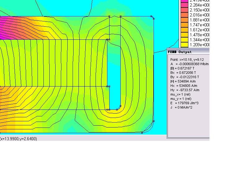

  发帖心情 Post By:2006-7-24 22:40:43 [只看该作者]
今天刚试用了FEMM,但不熟,看下面的图:
赠人玫瑰,留手余香!

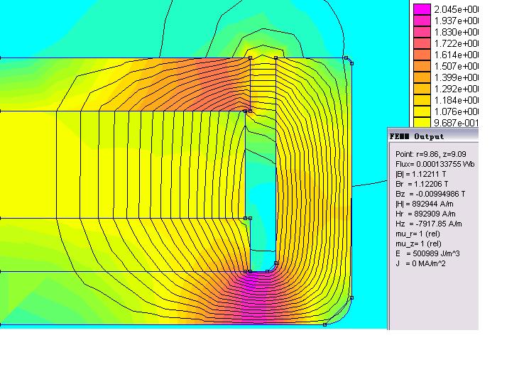

  发帖心情 Post By:2006-7-24 23:23:42 [只看该作者]
1、一给定磁路,U铁外径尺寸26.5,高10,内径20.8,内高8,铁片直径18.9,所有单位:mm
问题1、磁片18.5,厚4,铁片厚度2(两片,磁片上下各一片)
问题2、磁片18.5,厚5,铁片厚度3
磁片材料为钕铁硼,牌号分别为N30、N40SH
问间隙内磁通密度各约为多少(正常工作温度20℃)?
用FEMM模拟的结果:(上图有一个有误,今天第一次用)
N32: B 1.0T H 803KA/m
N40: B 1.1T H 892KA/m
(没找到N30和N40SH的BH曲线或数据)
实际牌号高了,B值增加有限(但价格增加不少)
赠人玫瑰,留手余香!

以下是引用新绿在2006-07-24 23:23:42的发言:
问题2、磁片18.5,厚5,铁片厚度3
还要考虑到导磁材料所用的钢材型号.

  发帖心情 Post By:2006-7-25 9:47:30 [只看该作者]
新绿的第一张贴图有问题,估计是导入的文件格式不对,致使模拟结果也不对!

[原创]  发帖心情 Post By:2006-7-26 11:59:54 [只看该作者]
以下是引用新绿在2006-07-24 22:40:43的发言:
小声地说,这个图好像是软件设定出了问题,应该是设定轴对称的,估计兄弟设称平面延伸了...

danny
加好友 发短信 一天到晚游泳的鱼
  发帖心情 Post By:2006-7-26 13:28:56 [只看该作者]
我没有试过设置成平面延伸。
但如果导入的文件格式有问题,是会出现上述现象的。

[推荐]TS双通道&耳麦检测系统 (2)  发帖心情 Post By:2006-7-26 20:12:23 [只看该作者]
以下是引用DAAS在2006-07-26 11:59:54的发言:
是笛卡尔坐标系的AUTOCAD DXF文件没有转成极坐标。
看过DAAS DASHI的另一图,是磁间隙及其附近的Bg-X图,怎么做出来的?积分?
赠人玫瑰,留手余香!
