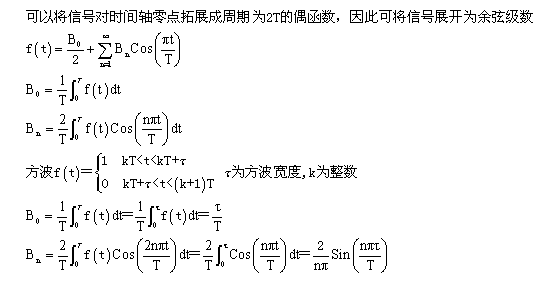

Phlip兄出了数学题给大家玩啊!想考验大家数学忘了没有?呵呵,我试着来回答一下,别来板砖哦!
只要把方波和三角波展开为FURRIER级数,就会发现他们都存在直流成分(幅度不一样),而且基波的幅度也大大不同,因此即使是10k或12k的信号,其基本信号谱已经完全不同了,人能分辨出来似乎并不奇怪!
下面是将方波展开为余弦级数的一个推导,有兴趣的兄弟可以推导一下不同的三角波的情况,呵呵!!
  发帖心情 Post By:2005-11-18 13:46:46 [只看该作者]
上贴中求方波的余弦系数Bn时,第一个积分号内的余弦函数多了个2,摆了个乌龙!不好意思!

初哥的傅立叶分解是对的。但区别只是基频的幅度的分析是不对的。按你的说法,三者的区别只是音量的不同,不对。

呵呵,应该理解为权重关系吧,实际上对一定的信号基波成分(包括直流成分)所占的权重是一定的,不同信号也是不同的!这应该也是信号的一个本质特征吧!

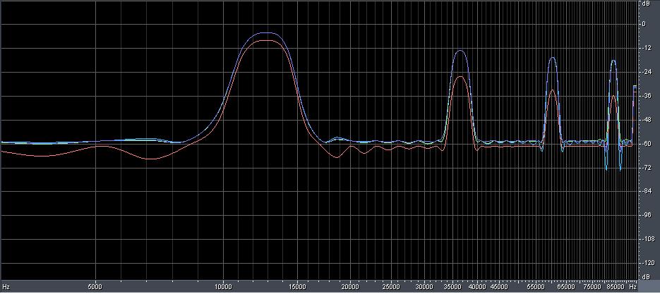

呵呵,看一下这是我自己录的信号,3种信号叠在一起,具体哪个是哪个就懒得指出来了。试听了一下,差别并不明显。
从频谱上可以看出来,在20K以前差别是很小的。或者你的信号源问题?

  发帖心情 Post By:2006-2-24 23:23:09 [只看该作者]
楼上DX,高!!顶一个。。。。。。
