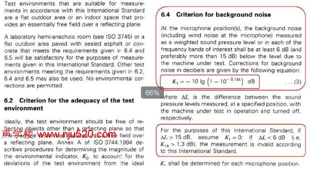

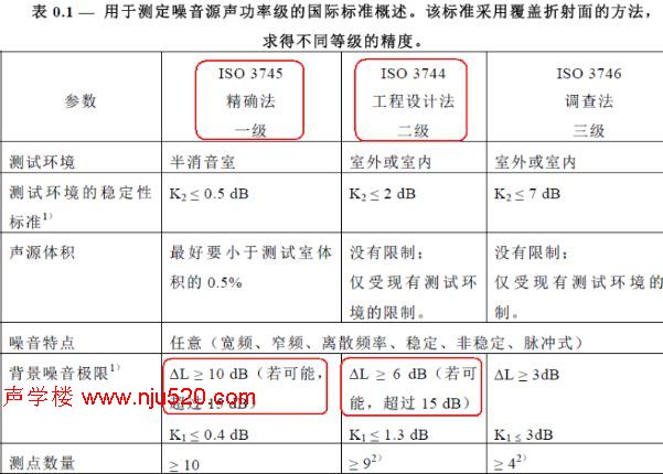

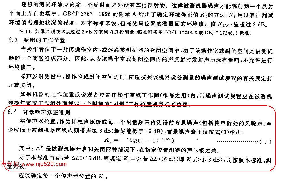

感謝Listen和初哥在半夜裏還在幫忙解答問題,我在這裡再詳細寫一下我的問題:
  消音室的本底噪聲,華南計量中心測試出來的是15dBA,用的是B&K 4160 傳聲器, 而用B&K 4192 傳聲器測試出來的本底噪聲是24dBA, 比對一下,我認爲是因爲B&K 4192傳聲器本身的本底噪音接近20dBA, 它只能用來測量高於20dBA 以上的噪音範圍,對於太低的本底噪音它量測是不准的. 不知道這樣的想法是否準確?
  因爲筆記本電腦有不同的工作模式,一般在待機模式下的發出的噪音最低,所以客人要求低於24dBA.如果要準確測量此時的噪音,如果消聲室本底噪音已經在15dBA,如果要保證量測結果的準確性,我認爲我們需要更換傳聲器, 比如將B&K 4192換成B&K4190, 因爲其本底噪聲為15dBA(遠小於BK4192本底噪聲),您兩位覺得是否合理?
  我查了一下, 在DUT發射噪音與本底噪音差值在6~15dB之間時,可以用公式進行校正的計算.如下面圖片.

  发帖心情 Post By:2009-5-11 22:25:40 [只看该作者]
以下是引用Tomguo01在2009-05-11 09:42:32的发言:
1)印象中华南检测时应该用的是4145(具体可和李博士确认一下),其量程为:10.2dB-146dB
2)仪器自身的本底噪声应该还包括mic放大器及其他周边设备的噪声,因此还应考虑MIC通路中其他设备的噪声情况

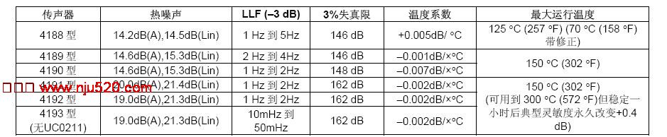

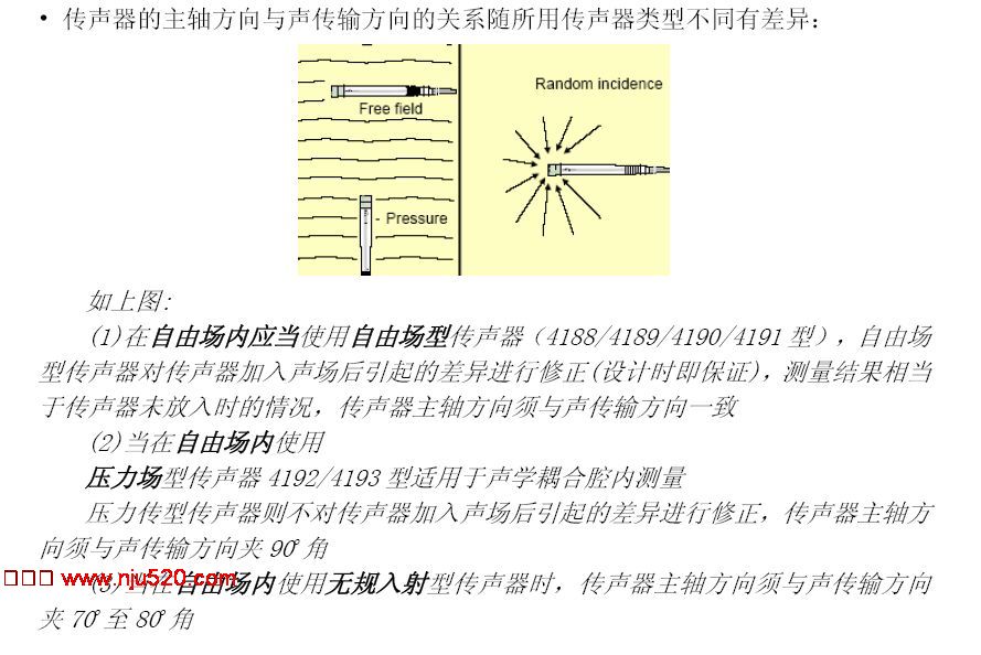

用4192是不对的,4192本来就是压力场麦克风,是用在人工耳的耦合腔里的,而且它的电噪声比较高,测试出来肯定不对。你的消声室的本底当然要按4160测出来的结果为准。你的想法是对的,换成4190自由场的麦克风测试结果会精确些,最好是用4955低噪麦克风,电噪声才6.5dB(A),我刚给一家做笔记本电源的厂家配的,测试效果非常好。图片点击可在新窗口打开查看
