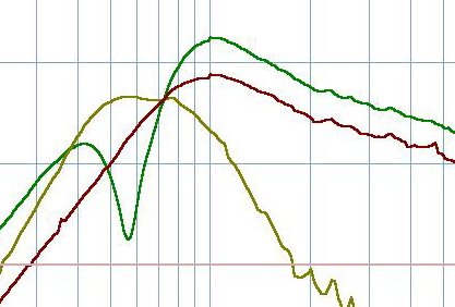

为什么绿线有个谷,是不是声短路引起的
箱体是开口式,黄线是近场测试倒相管口,红线是堵住倒相管测试

倒相管和喇叭在某个频率点是同相,曲线叠加,然后相位逐渐变化,当倒相管和喇叭的相位反相时,就出现了上面曲线中的谷.

你这种解释我相信他还是看不懂。你应该说,在出现谷这个频点上,管内空气的质量与音箱里的容积发生共振,使管内空气振速达到最大,同时抑制了喇叭单元的振动(振幅很小),所以声音辐射也最小啦。

请问绿色曲线是怎么测试的?测的是什么曲线?近场/远场?是否倒相管未堵住时测量的喇叭近场曲线?

绿色曲线是对准喇叭的近场测试,倒相管在箱体的侧面(倒相管未堵),
请水仙老师点拨,谢谢!

谢谢philip老师的点拨,但我以前测量开口箱从来没有发现这样的曲线,还请老师指点

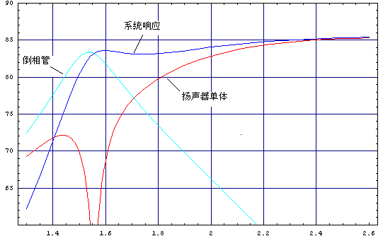

小兄弟,不用担心,你测的那条绿色曲线是没什么问题的,因为你测到的是扬声器单体在这一系统中的响应,没太大异常!!!
[此贴子已经被作者于2005-11-18 15:59:32编辑过]

以上模拟是以1米距离计算的,横坐标为10的N次方赫兹,近场测试会略有不同!!

同意"谁是谁"兄的解答.图示很能说明问题.

前辈,请问系统响应曲线是怎么来的啊?(相加/减吗?)谢谢!
  发帖心情 Post By:2005-11-18 21:02:35 [只看该作者]
eric,不要言必称前辈嘛!我们都还很年轻呢,呵呵!!
系统响应曲线是相减的到的!

开口箱的喇叭的近场测试,会有一个谷,而孔则是平坦的,至于原因PHI兄说的很清楚了

如果是相减的话,那低频不是衰减的很利害吗?怎么还会出来这样的系统响应呢?不明白

相减不是简单的相减,而是带着相位相减的,我记得在另外一个帖子里,为何事相减解释得很清楚,不妨翻出来在看看
