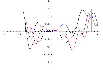

  发帖心情 Post By:2009-7-2 13:05:56 [显示全部帖子]
下图为liyy设计方案理论上的室内自由场偏离度!
100Hz ,界面吸声系数为0.9时,声源位于室内中心位置,黑色为长轴方向,蓝色为短轴方向,,红色为高度方向;
图中纵坐标为自由场偏离度,横坐标表示接收点位置,声源位于坐标零点。

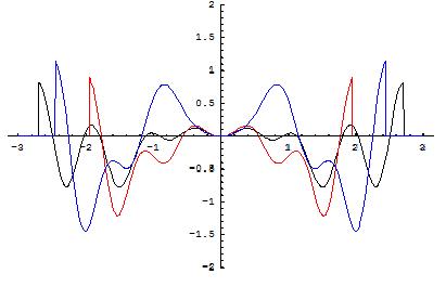

  发帖心情 Post By:2009-7-2 13:11:52 [显示全部帖子]
150Hz,界面吸声系数为0.96时

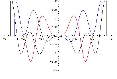

  发帖心情 Post By:2009-7-2 13:16:02 [显示全部帖子]
210Hz,界面吸声系数为0.99时

  发帖心情 Post By:2009-7-2 13:20:01 [显示全部帖子]
以下是引用liyy在2009-06-20 18:24:42的发言:
可以大致得到如下室内吸声器件平均吸声系数和自由场半径r及自由场偏离度dL的关系如下
平均吸声系数=1/(1+S*(10^(dL/10)-1)/(16*Pi*r^2))
此公式用于宽带噪声源比较有效,但对于纯音声源,误差似乎较大
  发帖心情 Post By:2009-7-2 13:25:57 [显示全部帖子]
另外声源放于室内中心,并不是一个好的选择,貌似是最恶劣的选择;
下图是将声源放置在离室内顶角1/3位置的情况,210Hz,界面吸声系数0.99
