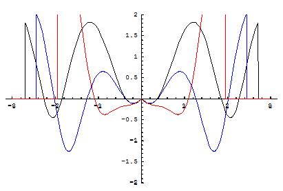

  发帖心情 Post By:2009-7-2 13:05:56 [只看该作者]
下图为liyy设计方案理论上的室内自由场偏离度!
100Hz ,界面吸声系数为0.9时,声源位于室内中心位置,黑色为长轴方向,蓝色为短轴方向,,红色为高度方向;
图中纵坐标为自由场偏离度,横坐标表示接收点位置,声源位于坐标零点。
