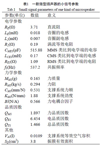

附件为一款2.8cm的微型扬声器的参数,是用Klippel测试的。图片来之《蠕变效应对微型扬声器小信号参数建模的影响》(刘成、沈勇、董桂官)
从中我们发现测试的Mms才0.165g,我测试的1.5cm左右的更小一些,还不到0.1g。
另外,行业内一般认可直径小于4cm确实为微型。楼上还是知道的,附加质量法往往容易改变扬声器以前的状态,尤其是Cms。也不能说一点都不靠谱,关键还是注意一些方法,算法。仔细研究下自己的测试方法能不能将测试误差减小一些。对于微型,我还真没用附加质量法测过。

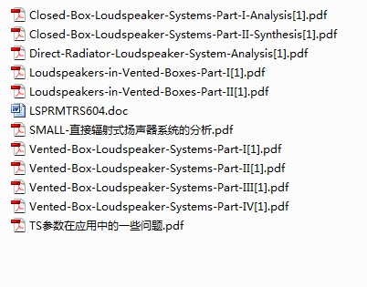

  发帖心情 Post By:2012-8-15 19:19:14 [显示全部帖子]
附件图片是一些论文,可以在网上下载,应该可以找到的!
