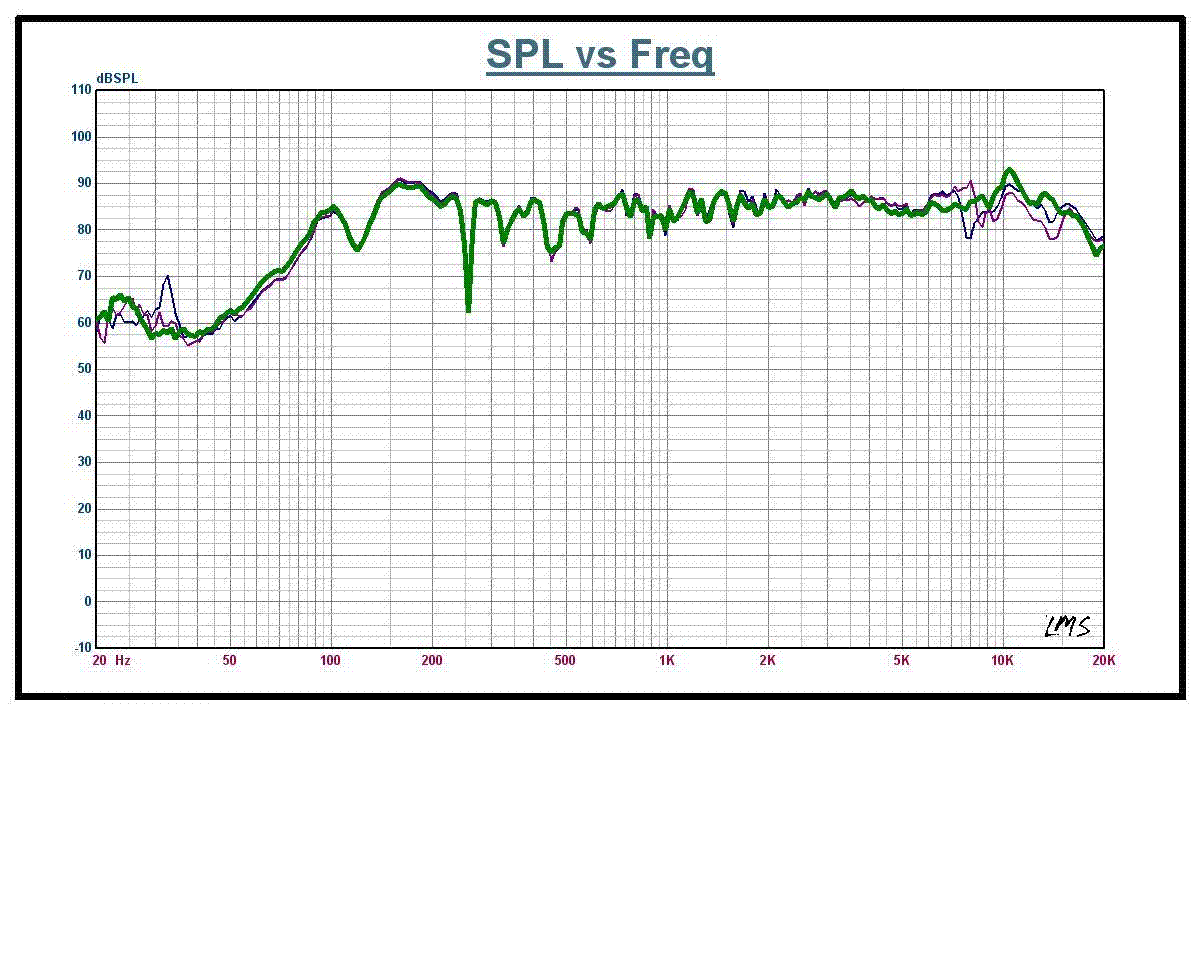

大家来瞧瞧这三个喇叭的曲线是由什么造成的?

楼主的喇叭的区别:主要是防尘帽不一样,要想一致改一下帽子的弧度或材质就好了!

但帽子我们没有换过供应商,一直都是指定的在做啊!

首先楼主的主题都不明朗啊,该三种曲线是用同样的材料做的吗?还是工艺问题?从所传曲线看,绿色是样板曲线吗?还是三种曲线都不行?

绿色的当然是样品曲线啦!

三种喇叭曲线,材料当然是一样的啦,不然,拿出分析也没有什么意义?

主要问题在低频段,看看是存在如下可能性:1、胴体与悬边粘结局部不牢固;2、是胴体太单薄,强度不够,在低频震动时,产生扭曲变形现象。

問題解決了嗎?如果綠色的是樣品線的話,那就是音圈的線徑不一樣,或者音圈外露的高度不一樣...

问题依旧!请大侠们过招!
不好意思啊!这几天有点忙!·
hcdz139兄说得有点晕?低频段能影响到7-9K的位置吗?
音圈应该是没有什么问题,因为叫过好多家送过样,都是同样的问题!7-9K那个位置掉!

300K处的缺陷大于8k处的缺陷
hcdz139
  发帖心情 Post By:2009-7-20 20:13:54 [只看该作者]
3K处的缺陷大于8k处的缺陷

最量要改善的是7-9K的位置!其它的地方先不管!
