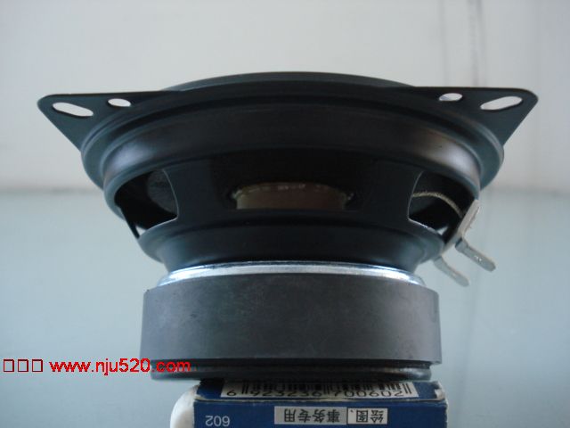

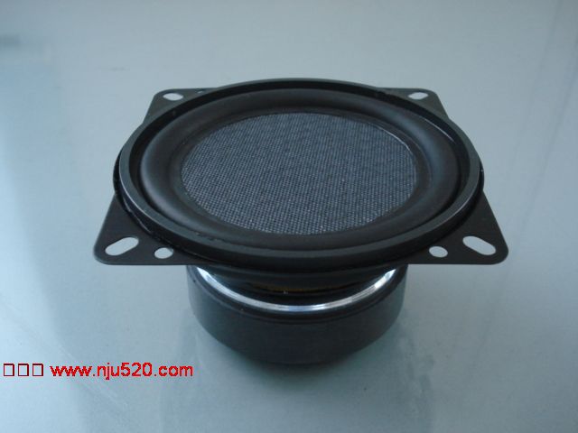

  发帖心情 Post By:2009-7-22 12:58:10 [显示全部帖子]
这是我4“平板喇叭的图片。
