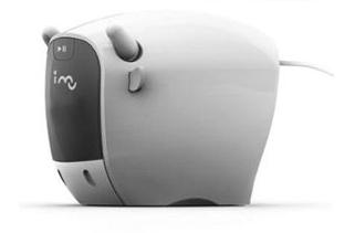

经过近几年的发展,平面振动喇叭已从初期的“弹波式”发展成现今的多样结构样式,但不管结构如何变革,其工作原理依然为电动驱动(动圈)与位移驱动(稀土铽镝铁)两种具备代表性。
电动式~价格低廉,性能控制较为简单,为突显全频响应,一般频宽为80HZ~17KHZ,能完成这个工作频段的公司现只有少数的几家可以做到,由于发展时间短暂与卖点的关系,性能提升还比较缓慢,目前处于外观结构的竞争中。
位移式~价格在近几年有了很大的降低,但仍是电动式的好几倍,其代表作品以以下几种(付图)甚为突出,产品中高频表现要比“电动式”的好,但低频表现并不乐观,在对其中几款产品胡测试中得出其FO最低的也超过150HZ。
注:图片来源于官网,发表目的为技术交流.
