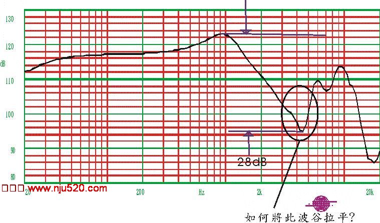

本人碰到一个喇叭的难题﹐请大家帮忙﹕
附件是一个31mm音乐喇叭频响曲线﹐在曲线高频4~~5KHz有一个很深波谷﹐请教高手﹕如何提升这个波谷﹐谢谢﹗
备注﹕我己尝试加大喇叭背后阻尼﹐也改过音圈线径﹐都没有任何改变,是否只能改变振膜形状﹐该如何做呢?﹔
烦请指点﹐谢谢﹗

高频延伸确实很差,阁下的DIAPHRAGM 是什么样的材质,包括帽子的结构,结构多少芯,进可能从这三个角度去考虑哦!
同样也可以将图片传送上来。

振膜是PET的﹐25u,用的是U型轭铁

这种尺寸的用25膜显得是薄了

请问﹕膜的厚薄会對那个DIP影响很大吗?

这是什么软件测试的啊?
这不怎么像高音喇叭,高频部分整体都不好

那是用B&K﹐在IEC318(4153)上面量測

建議試做音圈定位膠 與 組裝線音半膠水 同時降低音圈高度

我将音圈的高度降了一半﹐影响不是很大﹔

我感觉这个喇叭不仅仅是你说的4~~5KHz有一个很深波谷的问题呵呵
你们这款喇叭的设计参数如何要求的?
频宽?
F0?
而且要检查一下你们的测试系统,觉得不正常!
根本不像高频单元的曲线呵呵

单从曲线上判断,貌似FH好低.
cone的颈部/整体强度(刚性)好差.

频宽?F0?都不重要﹐主要是如何將4~~5KHz拉起來﹗

是耳机用受话器吧???
25μ的膜片用在31mm的口径上,有点厚了,通用的是12μ和16μ,我做过9μ的。
建议采用16μ膜片,必要时支架透气孔可以放一个,调音纸厚度则要具体测试才能选定,一般是Y4的比较合适。

没错﹐是耳机的喇叭﹔
喇叭胶壳及轭铁上己经都开过孔了﹐没多大的效果﹗

改善中高頻穀底,可以增加振膜剛度,如變材質或厚度,
31mm外徑25um的配合作耳機SPK,低頻會好嗎?

膜片上加點花紋,建議採用16或19um 厚度,
25的作報警器還行!

曲线高频4~~5KHz有一个很深波谷:振动膜在音圈位的刚性不够。1修改此位置的尺寸。2.增加胶水的浓度及胶量。
