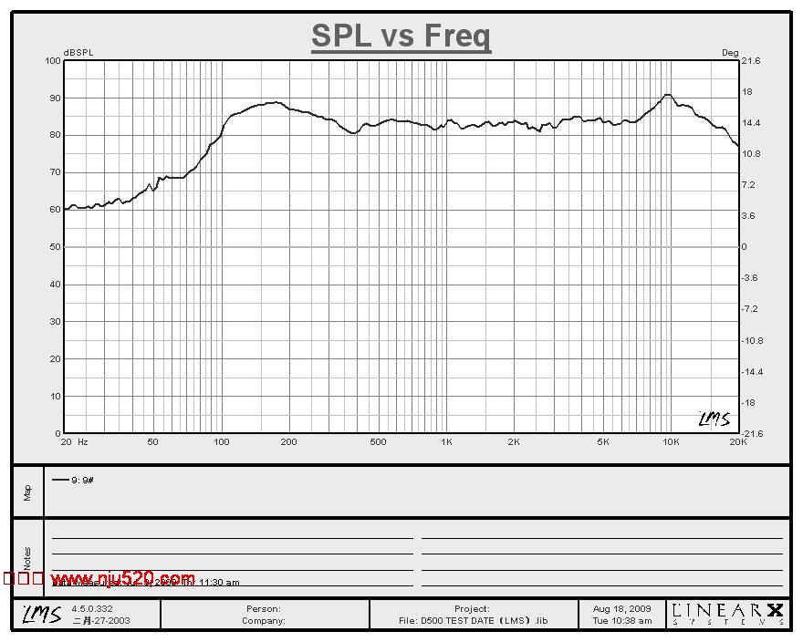

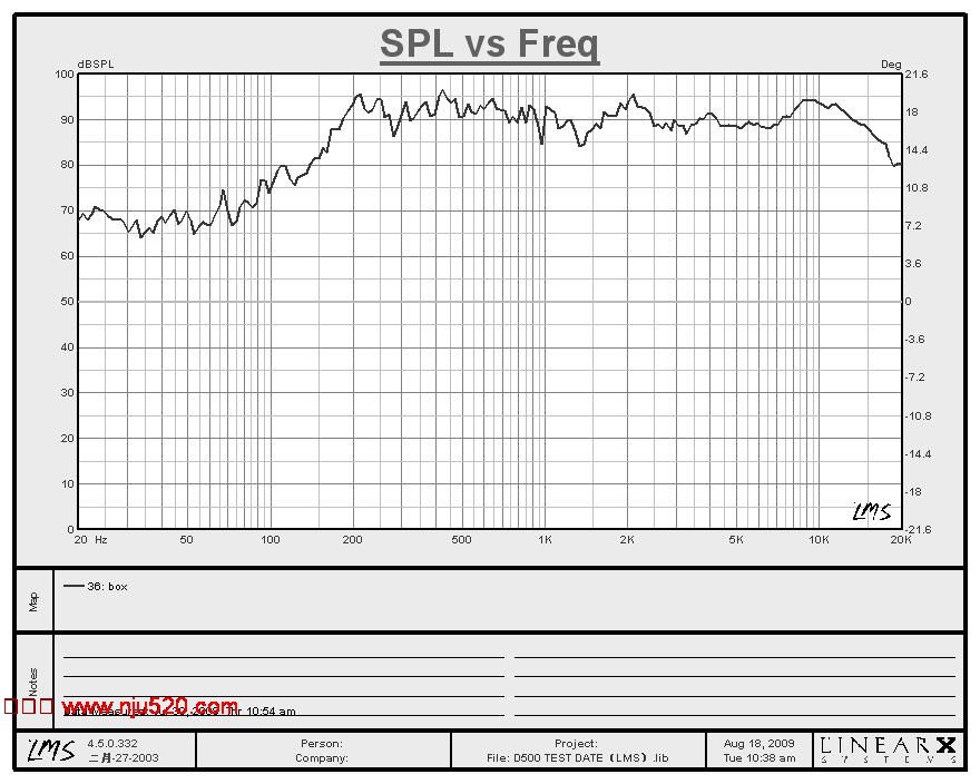

我有一个卫星箱,单个喇叭测试曲线是平滑的,但是装箱之后测试结果在2KHZ的地方有一个峰,怎么解决呢,
箱子就装一个喇叭的。
测试图片:箱子曲线:
喇叭单体曲线:
[此贴子已经被作者于2009-08-18 11:45:10编辑过]

装箱后灵敏度高了这么多?

单体测试距离是1,箱子测试距离是0.5米来的,箱子比较小

我做大箱的时候在400会出现箱体谷,不知道这个是不是也是这个原因
那你试试都在同样距离测试
然后箱体前面再加一个障板测试看看

正常现象.测试条件都不一样了.曲线肯定有差异的.

在安装扬声器正面加一块海棉的阻尼材料试测一下,看看效果会怎样.

还是解决不了问题啊,继续努力中

不加任何EQ手段:
如果障版测,是平的,上箱就很可能不平.
如果上箱是平的,那就障版测绝对不平.
如果...好像太多如果了...

加这个海棉是去掉那个峰么?如果曲线平了,那产品该怎么改?
