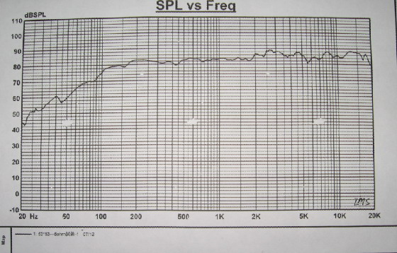

各位DX来评评这个喇叭,帮忙估一下价!@  发帖心情 Post By:2006-7-19 14:26:43 [只看该作者]
2"泡边内磁羊毛眮体

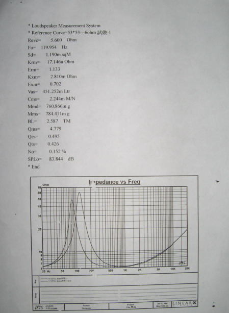

自己先坐图片点击可在新窗口打开查看图片点击可在新窗口打开查看图片点击可在新窗口打开查看

看上去很美!不知听了怎么样,主要是控制力不知好不好?太软了.

13芯音圈?卷宽多少?
Mms好小,Cms好大!
价格不超¥3.5
