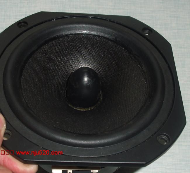

求教5寸单元曲线调整  发帖心情 Post By:2009-9-14 16:00:38 [显示全部帖子]
此曲线为5寸单元装箱后的曲线,9K-15K处的谷怎么提升,请各位DX指教!谢谢!图片点击可在新窗口打开查看

基本组成:5"橡皮边碳纤盆+塑料子弹头+TIL SV线音圈   测试对准此单元中心部位!
! Thiele Small Parameter NoName 0000,
! measured with DAAS4 at 1998-3-17  20:34:59
 Fms:   46.7 Hz   Res:   4.1 Ohm    Nref:  0.34 %
 Qms:   5.62      Rms:   0.4 kg/s   Bl  :   5.9 N/A
 Qes:   0.49      Cms:  1.70 mm/N   SPL :  87.4 dB
 Qts:   0.45      Mms:   6.8 gr     Vas :  17.2 l

设计宗旨是不加这两项的,,cone的母线按理论计算FH在14K多,,  中心胶用的是环氧双组份的!

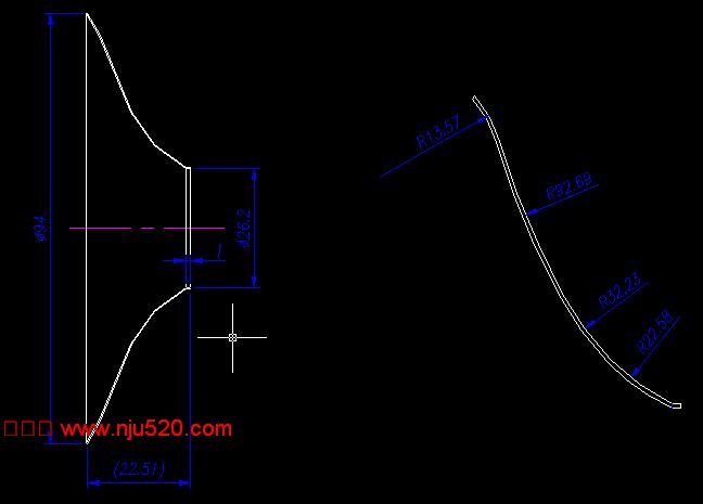

  发帖心情 Post By:2009-9-16 14:13:44 [显示全部帖子]
此盆的母线!
发贴是一种责任,看贴是一种享受.

以下是引用xiaoxueping在2009-09-16 14:00:03的发言:
9K~15K?
我认为是纸盆与子弹头之间的配合问题,
1)不如试试垫高或减矮子弹头高度.
2)或换个子弹头形状
子弹头反复试过很多,方法和人的一样,但是也没有什么大的效果!

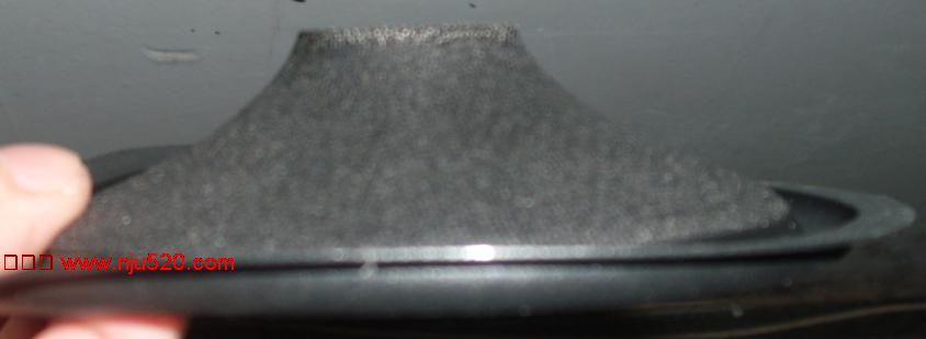

  发帖心情 Post By:2009-9-18 16:13:15 [显示全部帖子]
cone:侧面图
图片点击可在新窗口打开查看   SPK:
