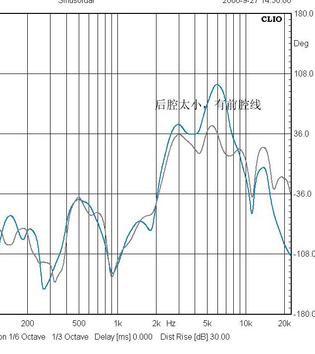

这是我们设计的款手机,如图:蓝色为加了前腔,但后腔太小的曲线。灰色为后腔太小,无前腔,出声孔无限大的曲线。

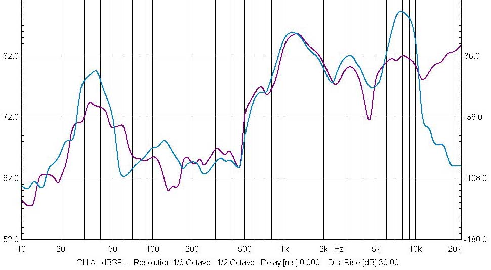

蓝色为无限大后腔,有前腔的频响曲线;灰色为无限大后腔,无前腔,出声孔无限大的频响曲线。

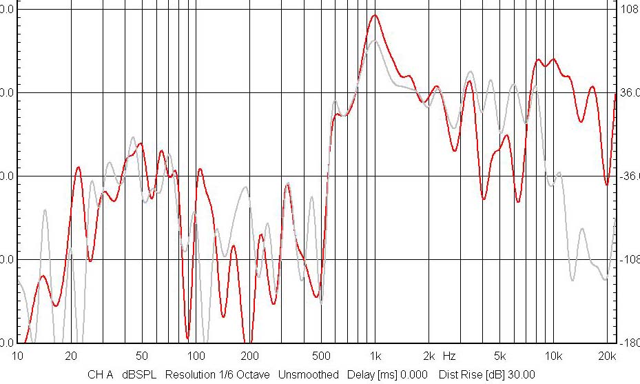

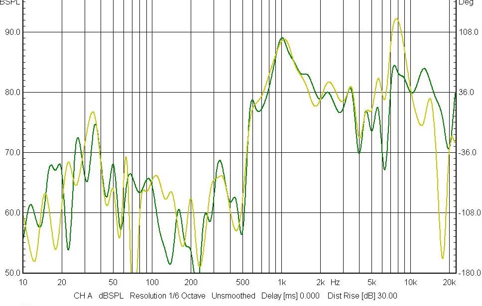

下图为两前腔壁高度不同情况下的曲线。以做参考!大家可以自己说说哪条曲线为前壁高的曲线,哪一条为前壁矮的曲线。红色和绿色同为没加前腔时的曲线。

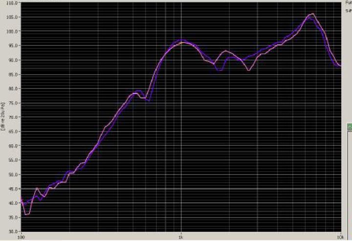

16mm的喇叭0.8W測試的曲線,黑色曲線為單體喇叭曲線,紅色為加2CC容積的曲線

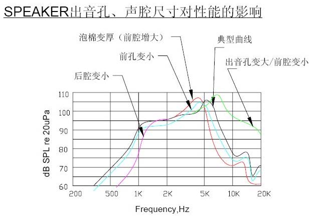

以下是引用penghong_110在2006-09-28 08:34:15的发言:
admin提供了好东西,比较直观!
这样看来好像只有"出音孔改大/前腔变小"可以用吧?
