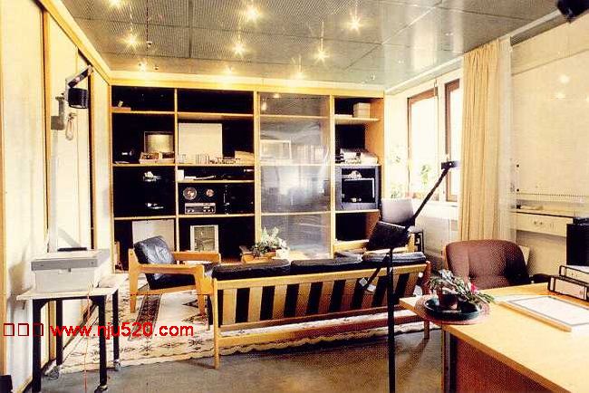

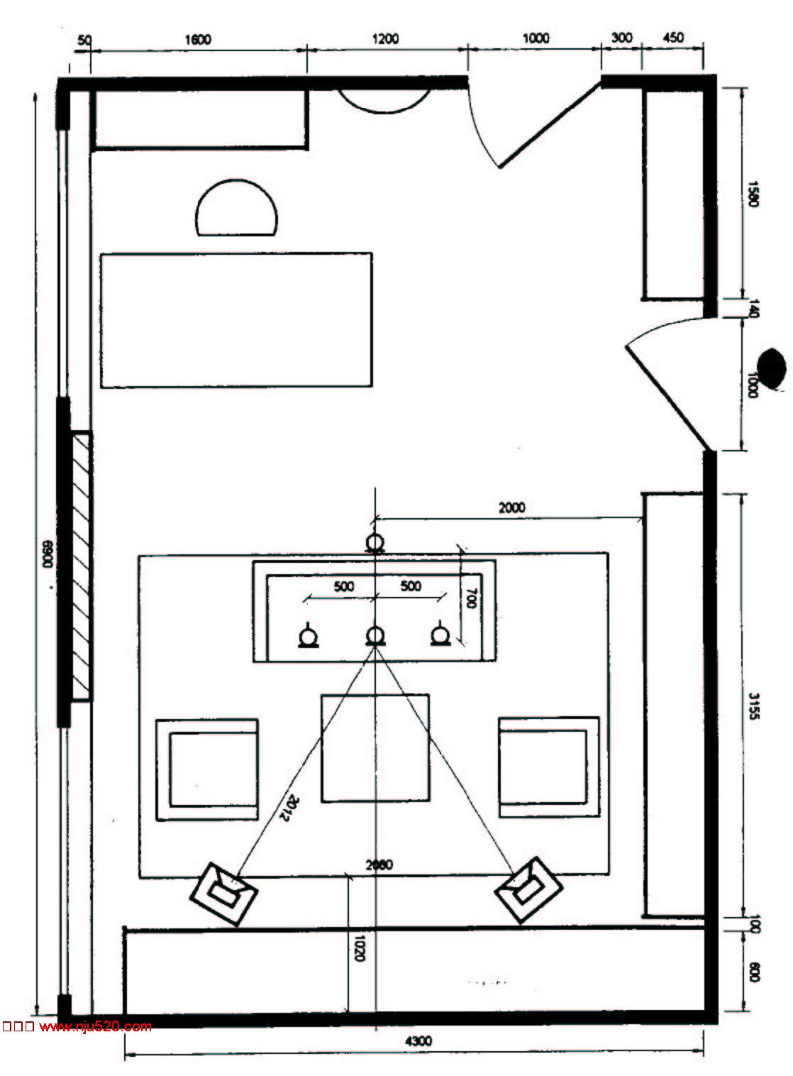

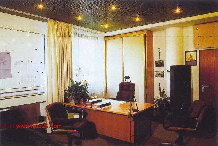

从平面图上看,一端为办公,(上部,见照片);另一端为听音(下部,见照片);

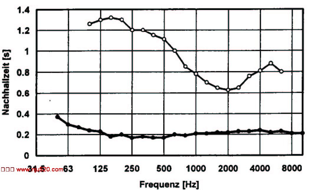

混响时间的改前(上曲线,见图)和改后(下曲线,见图)都列出,是从50赫开始测的。

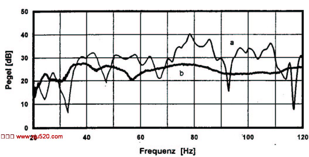

传输响应的改前(曲线 a,见图)和改后(曲线b,见图)也都列出。
 平面图上的左边是两扇玻璃窗,有窗帘,窗之间是一块白色平面型低频吸声材料,同时可作为投影屏。音箱的附近都是宽频带吸声构造。右面墙上和办公桌后是书柜,书柜是由低,中,高频吸声构造做成的。顶部安装了低频吸声构造。地上有地毯。低频吸声构造的最低频率到40/50赫。

一间长6.9 m、宽4.7m、高2.9 m的办公室(平面图见图1),改建为办公室(后部,见图2)兼听音室(前部,见图3)。
图1

混响时间(其中上曲线为改建前的;下曲线是改建后的)
传输响应(其中曲线a为改建前的;曲线b为改建后的)

你的房间主要简正频率分布为:59Hz、25Hz、37Hz(0.0.1/0.1.0/1.0.0);119Hz、50Hz、73Hz(0.0.2/0.2.0/2.0.0)。请针对这些频率进行处理(扩散、吸声)。
