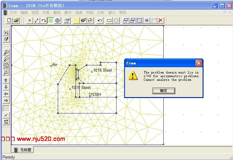

我在使用femm时出现了这样的问题,不知道怎么回事,请大家指导。而且femm很会出现这样的情况,有精通的行家来总结一下

坐标原点没设置好

以下是引用Acoustics在2009-10-22 17:25:20的发言:
坐标原点没设置好
对头,横坐标没定在0这个位置.
