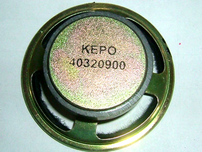

不知道喇叭印字,如果是手工印章印的话,不知要用哪种印油,
日本的SONY的TAT金属通用印油,贵的有点离谱,50CC就150RMB
,我们小公司用不起,我用记号笔上的油墨(东洋MK-2),可是干得太快,操作性很差,用移印机上的油墨,用印章印总是双眼皮,要不是油墨不均匀.让在下十分头疼,
希大侠们,不惜口水,在下不胜感激!

  发帖心情 Post By:2006-7-21 21:16:18 [显示全部帖子]
能给推荐金属墨水的品版或厂商吗?
我做过试验,金属性的油墨稍一点,粘在金属上不会散,
塑料的油墨印在金属上会散,我尝试用别麻油调稠一点,但效果不是很好.
对了,哪印章要如果制作呢?才好用呢?望请赐教!
我用的印章是用红色的像胶之类组成,我也不是很清楚,它是电脑
雕出来的!

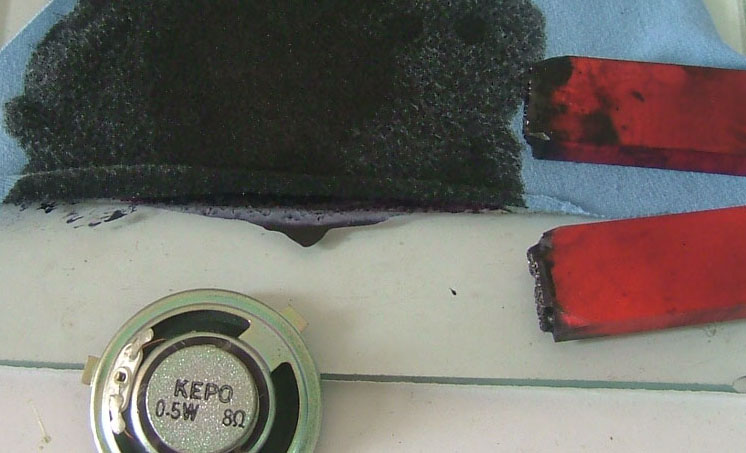

  发帖心情 Post By:2006-10-13 9:50:57 [显示全部帖子]
以下是引用lwg1983在2006-10-12 13:06:25的发言:
印章是橡胶的,印台简单了,拿块玻璃,布铺平粘在上面就好了
谢谢!我试过了,效果不错!
不过油墨会干,你们在生产线中是咋样控制的?
1.我们也是用上海英雄版记号油墨的
2.你们在生产中需要更换玻璃上的布吗?要多久会更换?
3.生产时,有时布中都有稍干的记号油墨,能否用甲笨调稀,再使用!,还是更换布更换玻璃?
4.你们用什么东西清洗粘有油墨的印章的?

以下是引用欧阳风在2006-10-14 19:23:42的发言:
用手工印字本来就是最低级的工艺,
你的要求不要太高噢......
问一下楼主:你的印章一个要用多长时间?
印章才几毛钱还要求用多好多好的印油?
我觉得你要协调一下,据
我所知,那种橡胶印章印一千个后就会出现磨平的现象,
至于有双印是因为印章没清理干净.时间一长就会有
风干的印油塞在印章的缝隙里若不及时清洗印
出来会模糊.还有就是印字时力道要适中否则会出现
空心的现象呦!
用丝印或移印的效果会好些.
国内和国外的差距可见......同行努力啊!
图片点击可在新窗口打开查看图片点击可在新窗口打开查看图片点击可在新窗口打开查看图片点击可在新窗口打开查看图片点击可在新窗口打开查看图片点击可在新窗口打开查看
谢谢!!!
不过移印机要外购,定位治具要制作,产品要拿上拿下,成本高效率低.我说还不如喷墨打印合理,而移印在流水线进行,哪样对工作环境影响很大,如果我是工人是接收不了,而且有此产品很重,要拿上拿下,很吃力的.
而且现在印移印底模都有日期的,过了日期底模就没用了,要重新做了.无形中消减了移印底模寿命的优势.
而且我还知道很多国际知名的公司也用印章,而哪种印章不是用橡胶的,设计合理.广东的专业生产印章的公司能做,只是人觉的有时太受制于人,工作不方便.所以没有采用!

以下是引用lwg1983在2006-10-13 12:52:52的发言:
洗印章千万不要用甲苯,用酒精。玻璃是不用换的,可以一直用;布要用一次换一块,粘在玻璃上,一定要铺平
为什么不能用甲笨?图片点击可在新窗口打开查看
