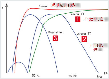

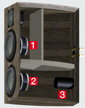

两只低音,一只在封闭箱室里,而另外一只在装有倒箱管的箱室里,避免两只低音相互干扰。

两路半分频吧。一号分频点在中低频与高音单元交叉,二号单元在100Hz左右以下工作。作用主要是避免普通双低音单元直接并联的二分频导致的声干涉引起的指向性恶化的问题。这个东西的2号单元用的电感麻烦,空心电感成本高,磁芯、铁芯电感又容易出现磁饱和现象。

类似2.5分频,也可以说是2.5。通常意义的2.5是两个同样的低音单元采用同样的腔体容积和类型,假设两只同样的单元分别为A和B,分频上A与高音衔接(两分频),B则只重放从低频截止频率起到中低频的某一个频率,而B重放的这个频率段是和之前A单元重放频率的其中一段是相同的。从而达到增加低频能量的目的。
这里的变化在于闭箱的低频响应,与倒相箱的低频响应能够很好的契合,从而扩展低频效果。这就要求单元与箱体的配合要好好考虑,不能单独像以前那样弄两个同样的腔体即可。
