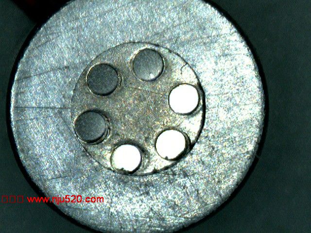

最近听人说有一种类6022带针咪头(用在戒烟器上的),此咪和用肉眼看和普通的咪头并不二致(为带5孔极板,膜环式),但PCB并无FET和电容,为什么生产厂家说是良品可以用???想不通!请各路高手教我

有呀,就是电子香烟上用的,好像现在潍坊有家在做。不用管芯加电容。不过极板有点特殊,中间有凸点的。这种极板现在很难找的,没有几家有现成模具的。
图片点击可在新窗口打开查看此主题相关图片如下:capture2009-5-20 11-4-12-484.jpg

我们在做。不光极板特殊,膜也是特制的。

关于电子烟所用的mic,其实只是一个信号发生器,起一个开关的作用。
不同型号的电子烟,所用的mic也有很多种,有用无FET的,也有用带FET的,关键看他的控制芯片。
我做过实验,目前出样就直接接电子烟上试用。正在考虑不良以及不良测试方法。

我们批量做的有三种常开式、常闭式、电容式。在吸力大于-800Pa时,振膜的形变触发电路工作,电池给雾化器供电,液体烟液雾化,模拟真实香烟的感觉,目前这种咪头的需求量很大。
另外回答7楼的问题,振膜是特制的,双面导通,电阻,张力,材料,厚度都有要求,技术保密,恕不多言。
