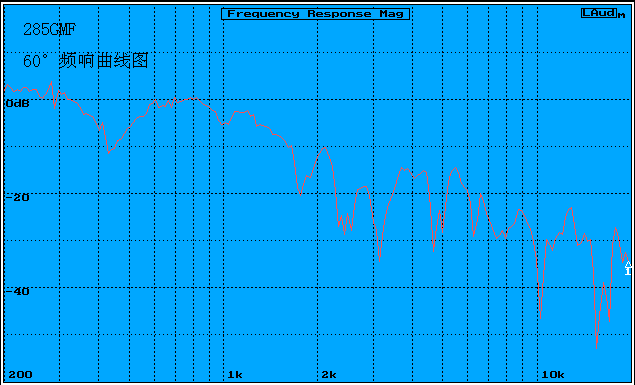

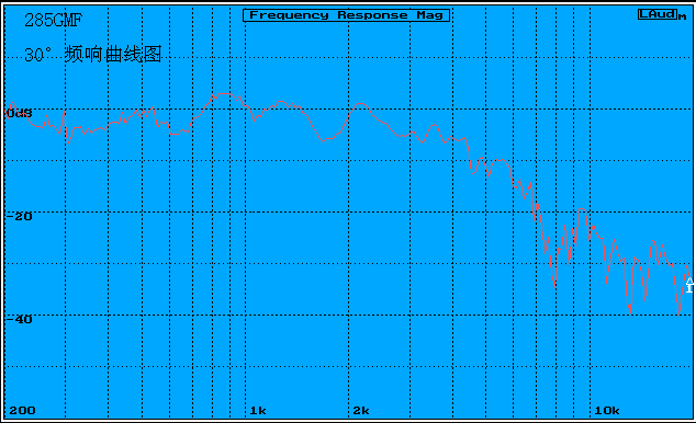

30度
60度

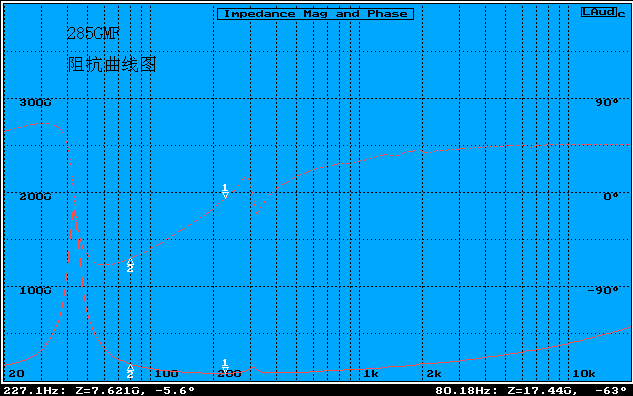

阻抗曲线,
附加15g的重量

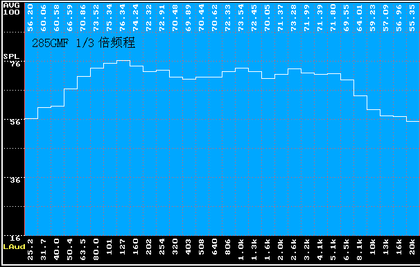

回到我的店面,与Supravox的285GMF(12寸,fo-7kHz)进行主观听音对比,

让我们先看看Supravox285GMF的参数,http://www.audiomercury.com/bencandy.php?fid=90&id=763
285GMF 中低音喇叭参数
Efficiency 1W/1m at Fs
效率 1W/1m at Fs
99dB
Fs
47Hz
Frequency response
频响
40~7kHz
Re
6.5Ω
Impedance
阻抗
8Ω
Qts
0.38
Power max. RMS
最大不失真功率
70W
Qe
0.39
Weight
重量
3.5kg
Qm
8
Suspension
悬边
3层纸摺边
Vas
150L
Linear excursion
线性位移
8mm
Bl
10.7
Magnet diameter
磁铁直径
120mm
Cms
0.6
Magnetic field
磁通量
1.4T
Mms
20g
Diameter HP
喇叭直径
290/307mm
Sd
471cm2
Frame thickness
盆架厚度
铝合金 8mm
Diameter fixation holes
安装直径
294mm
Diameter drilling enclosure
箱体开孔直径
280mm
Depth HP
喇叭深度
128mm
测量图表
