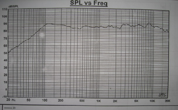

3"喇叭,不是很好,不过绝对物超所值!欢迎大家伙先估个价..  发帖心情 Post By:2006-7-24 19:58:01 [只看该作者]
4ohm 5w 外磁 泡边细羊毛盆

SPK888总是有好东西出来啊?不错!
多年前有DX做过2.75"的布盆,SPL大于88dB/m/W,高频可以到20KHz,唯一遗憾的低频略差,Fo在120Hz

  发帖心情 Post By:2006-7-24 20:10:28 [只看该作者]
90-80之间太窄看不清.光看这个也没用,我是一定试听过才相信的.

不好意思,是图没处理好!
我已经帮你听过了,那个纯啊............................!

  发帖心情 Post By:2006-7-24 20:16:15 [只看该作者]
偏离45度测试的呢?

  发帖心情 Post By:2006-7-24 20:21:12 [只看该作者]
象这种声音容易显单薄

以下是引用WAMM在2006-07-24 20:21:12的发言:
象这种声音容易显单薄
不会单薄!很好听!
就是距离稍远一点就感觉高频不怎么够!不过整体还是算满意的!最满意的是价格!
各位DX先估估看这样的东西值多少RMB

以下是引用宝马男人在2006-07-24 20:16:15的发言:
偏离45度测试的呢?
没偏过,现在主要都是正面测试!大家伙就将就将就吧!
