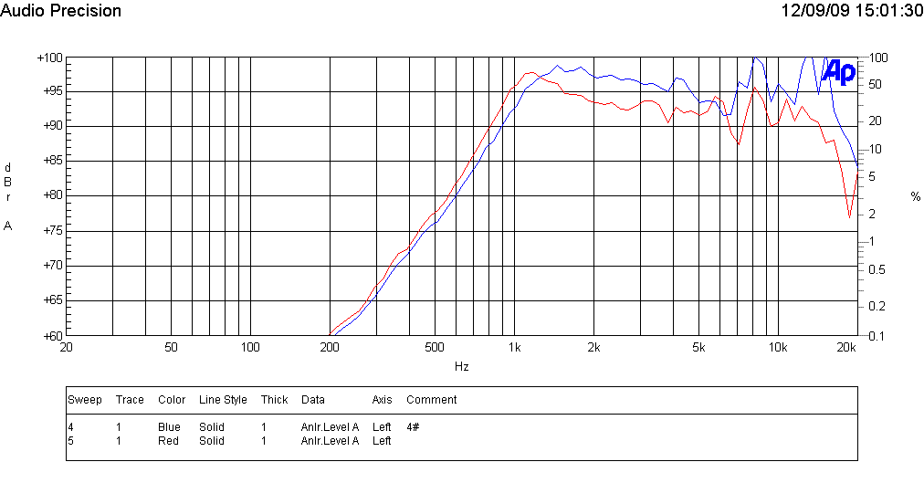

都是3寸的全纸盆高音,振动重量也一样.为什么我的红色曲线在1.2k开始掉下去那么多?
注意.盆架都是封闭的.

  发帖心情 Post By:2009-12-11 10:19:52 [只看该作者]
磁路一样?音圈一样?
terry
等级:新手上路 帖子:68 积分:2303 威望:0 精华:1 注册:2008-4-10 9:13:49
  发帖心情 Post By:2009-12-11 10:24:18 [只看该作者]
前后夹板+磁铁尺寸一样.我的磁铁是Y30.
音圈都是14芯.样品线面2.8mm,我的线面是3.4mm(前夹板3.0mm)

  发帖心情 Post By:2009-12-11 10:59:05 [只看该作者]
卷巾你改低试一下,封闭的振幅就小,样品是短音圈,灵敏度高些。纸盆可以换一下,试试。

  发帖心情 Post By:2009-12-11 11:09:07 [只看该作者]
卷巾有改过.2.7mm.没啥大变化.
2.7mm的BL可能比3.4mm的低.
纸盆咋个换法呢?加硬?改母线形状?(现在已经是类双曲线了,和客户样品类似)

  发帖心情 Post By:2009-12-11 11:52:38 [只看该作者]
整体低,一般就是震动系统的质量和磁场强度影响,有效震动面积你的和客样一样的就不需要说了

  发帖心情 Post By:2009-12-11 12:22:34 [只看该作者]
我也知道质量和磁场强度很重要.
这个有效振动面积如何考察?说实话,就卡尺测量边来看,我的纸盆样品直径小2mm.但应该影响不会这么大的.
另外发现磁心头(比夹板高0.5mm)那里倒了偏大的圆角,BL不会因此小这么多吧?

  发帖心情 Post By:2009-12-12 9:14:26 [只看该作者]
看下两个阻抗曲线上的差别。

  发帖心情 Post By:2009-12-12 15:56:31 [只看该作者]
BR>另外发现磁心头(比夹板高0.5mm)那里倒了偏大的圆角,BL不会因此小这么多吧?
陷入了磁路设计的误区了,没办法,还是要自己走出来。

  发帖心情 Post By:2009-12-12 17:12:27 [只看该作者]
1,磁通是否达到客人样品的标准?
2,DCR是否与客人样品一样?
