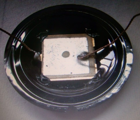

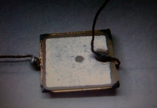

大家好 想请教各位前辈一点问题,压电陶瓷蜂鸣片(双面)图1正面中心一点作为正极标识,但组合到一张MYLAR膜片后图2,极性变反了,带点一面变为负极了,而且在同一批产品做成的成品里面出现极性混乱的现象,到现在还没弄清楚是为什么,问了供货商回复说工艺没变...可能是个比较简单的问题,但是隔行如隔山,实在弄不清楚是为什么,想大家帮忙解答一下,十分谢谢了

这样的组合应该是带线圈的压电高音吧.看看线圈的出线有没有接反.

谢谢大家关注。三楼朋友说对了,还有带一个线圈的压电高音,线圈已经分析过了,排除了线圈出现反的问题。本来也都认为是没有极性的,疏忽了导致现在的主要问题是生产出来的成品存在两种极性,所以要找出原因来,最起码的可以要求生产出品统一,问题还没解决,期待中...

應該是蜂鳴片在生產時的極化方向有問題,也就是極化方向反了(相當于喇叭充磁反了一樣)~~
當然廠商工序還是那個工序,可以說沒變更,但工序中作業條件變了~~
最好的方法在采購規格圖面上注明極性要求(以陶瓷鍍銀層接"+",圓點面應為"+"極)~~
